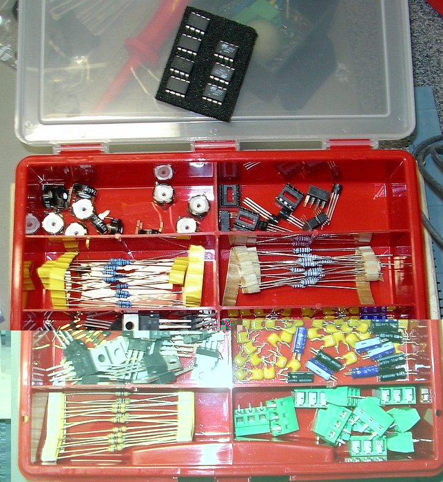

Erst einmal das ganze Nötige Material für den Aufbau der RGB Kugel hergerichtet.
