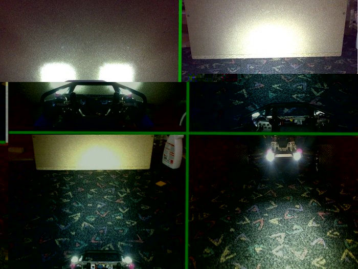

So habe mal ein paar halbwegs brauchbare hin bekommen:
Im ersten ist die Entfernung minimal. Im zweiten gerade so, dass sich die kegel gut überschneiden, und im dritten dann etwas weiter weg.
Das vierte soll zeigen, dass der Abstrahlwinkel doch größer ist, als es auf den ersten Bildern erscheint. Man hat zwar ein helles Zentrum, aber auch noch einen mindestens halb so hellen Rand.
Bestromt wird übrigens mit ca. 150mA pro LED. Leider beide parallel, weil mir die Spannung mit 6V am Empfänger zu knapp war. Der Schaltregler im Fahrtregler erzeugt diese 6V aus den ca. 20V Akkuspannung zwar ziemlich konstant, aber bei harten Lenkservo-Einsätzen kann die Spannung wegen der längeren Zuleitung schonmal um 100-200mV oder so einbrechen, und bei zwei LEDs in Reihe an 6V würde das schon einen brutalen Helligkeitsverlust geben.
Und so knauserig bin ich mit dem Strom nun auch nicht in dem Auto :wink:
