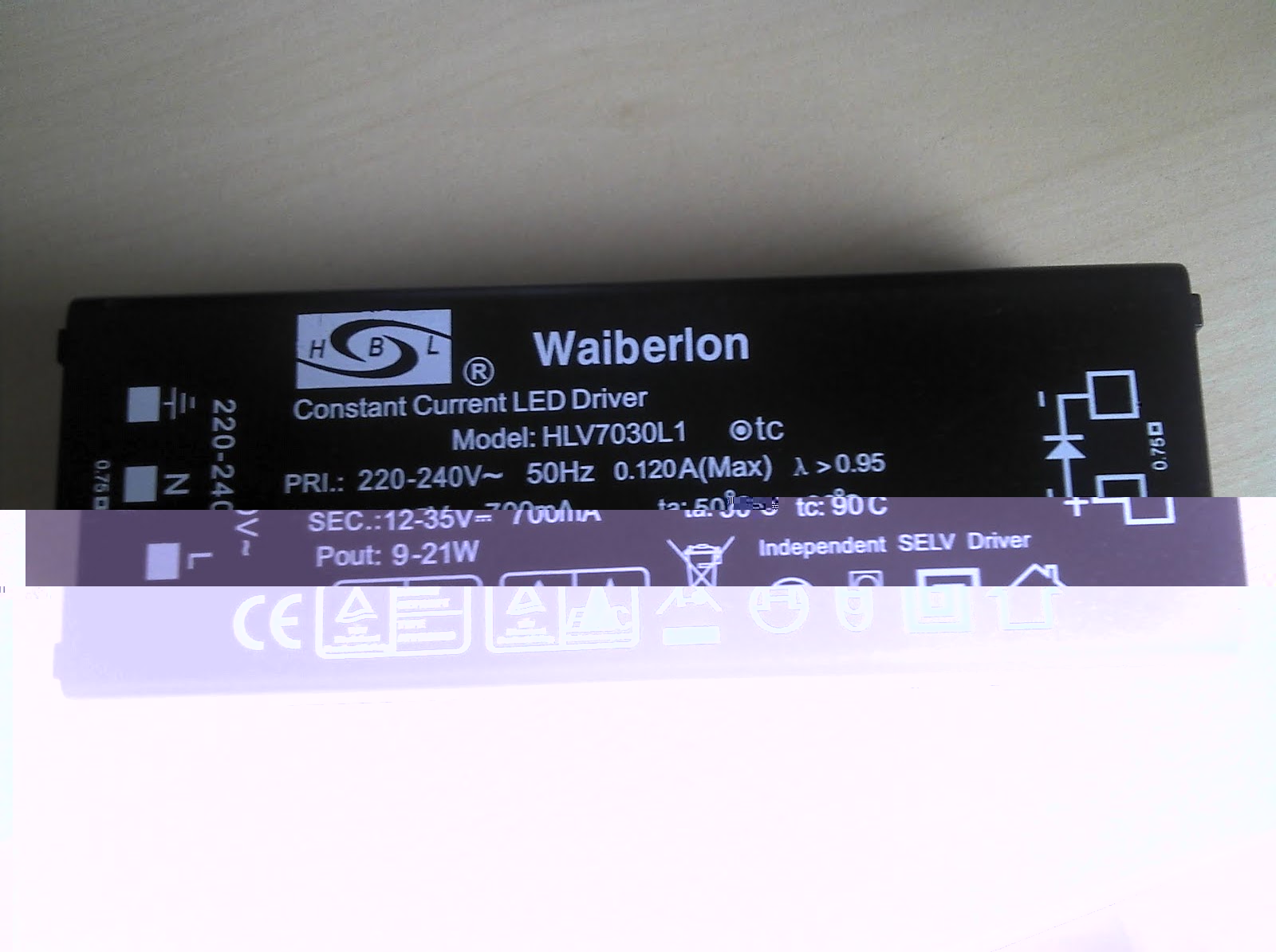

Ich habe ein Problem mit einer Deckenleuchte, genauergesagt mit dem verbauten LED Treiber (siehe Foto).
Die LEDs blinken nur noch ca. im Sekundentakt kurz auf. Da ich die Quittung für die Lampe nicht finden kann würde ich gerne den Treiber austauschen, kann aber keinen baugleichen oder ähnlichen Treiber finden. Irgendwie scheint mir dieser Treiber (siehe Foto) zu viele "von-bis" Angaben zu haben und ich kenne mich mit der Materie kaum aus.
Vielleicht kann mir hier jemand weiter helfen?
Tritt so ein Fehler häufiger auf? Woran könnt es liegen? Wenn es möglichweise nur an einem Elko liegt könnte ich diesen auch austauschen.

Da brauchst du eine Konstantstromquelle mit 700mA und 20 Watt oder mehr.
Sowas >http://www.leds.de/LED-Zubehoer/Strom-u ... -LEDs.html
Es kann natürlich sein dass nur ein Kondensator kaputt ist.
Das müsste aber erkennbar sein wenn du das Gehäuse öffnest

Das sieht schonmal ganz gut aus, danke!
Habe mir eben bei Conrad auch noch ein paar passende Elkos gekauft, mal schauen ob das was bring, aber glaube nicht wirklich dran.
eine Frage noch: LEDs mit über 3W wären eher unüblich oder? Es sind 6 LEDs verbaut, dann würde auch das hier reichen?

Der verbaute Treiber hat ja auch bis zu 21w wenn ich das richtig lese, der MW LPC-20-700 ebenfalls, wäre das dann das richtige Teil?

Ja kannst du verwenden.

Leider lag es wohl nicht an dem Treiber :( , das selbe Problem mit dem neuen Treiber.
Ich habe mal alle Spots aufgeschraubt und gemerkt, dass eine der LEDS verfärbt ist, außerdem lässt diese LED und eine weitere Strom in Gegenrichtung durch.
Ich nehme mal an das Blinken tritt auf, weil der Treiber automatisch abschaltet wegen einer Fehlfunktion?
Ich versuche jetzt mal eine der LEDs auszubauen, sind aber leider ganz schön festgeklebt :evil:

Dann wirst du wohl neue Leds brauchen :(
