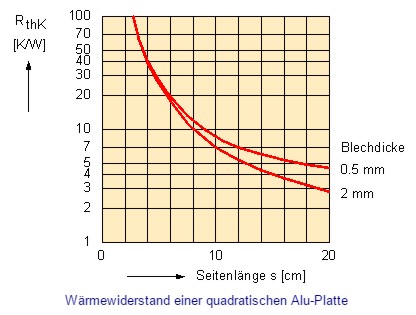

Apropos Kühlung: Die LEDs, die du mir gerade empfohlen hast, haben einen geringeren Wärmewiderstand (4,2K/W), als der Standard-Kühlkörper (4,5K/W). Ich hab mir eh schon überlegt, eventuell ein Alublech hinter die LEDs zu setzen. Ich dachte mir, da beim Plexiglas das Licht ja teilweise wieder zurückgeworfen wird, wäre ein Alu-"Spiegel" hinter den LEDs vielleicht gar nicht so dumm. Hab grad versucht, es zu beschreiben, aber mache jetzt doch mal ne Skizze, siehe Anhang. Würde so ein Alublech als Kühlkörper taugen?
Ich beschreibe es jetzt doch nochmal: Ich will eine Box mit dreieckigem Grundriss aus Holz bauen und eine Seite als Plexiglaswand haben, die von den LEDs durchstrahlt wird. Hinter den LEDs ist ein Alublech, was ich, falls möglich, auch einfach als Kühlkörper nutzen würde. Je nach Abmessungen der Box (steht noch nicht fest) würde die Elektronik dann entweder hinter das Blech in die Ecke kommen, oder ich bau noch ein "Untergeschoss" unter die Box.
Falls ich das so kühlen könnte: Wie müsste ich das Alublech dimensionieren? Und wäre es generell für die Wärmeabfuhr ein Problem, wenn die Box geschlossen ist?
//EDIT: Grad gesehen, dass meine Skizze nicht hochgeladen wurde
Zuletzt geändert von KrawallKurt am So, 04.10.15, 11:25, insgesamt 1-mal geändert.
So, 04.10.15, 09:19
Steht diese Kiste frei im Raum oder hängt diese an der Wand?
Berechnung eines Dreieck: Grundseite x Höhe / 2 (vorzugsweise in m²).
Berechnung des Wärmewiderstandes eines Bleches:
d
------ = Rth [in K/W]
λ x A
d = Dicke [in m]
λ = Wärmeleitfähigkeit des Material [in W/m*K]
A = Fläche [in m²]
Aluminium hat 236W/m*K.
Wenn 1 Seite des Bleches nach innen gerichtet ist, dann kann nur 1 Seite die Wärme mit der Umgebungsluft austauschen. Der Wärmewiderstand muss verdoppelt werden.
Soll die Kiste an der Wand hängen, dann sind Abstandsklötzchen sinnvoll.
Andernfalls darfst Du die Wand auch noch berechnen.
Beton hat 2,1W/m*K
Kalkzementputz hat 1W/m*K
Wenn mehrere gleiche Leds auf dem selben Kühlkörper bzw. -blech montiert sind, dann liegt eine Parallelschaltung von Wärmewiderständen vor.
Rth einer Led / Anzahl Leds.
Alle Wärmewiderstände (inkl. Leds) werden addiert.
P [in W] x Rth = ΔT
Leistung, die weggekühlt werden muss x Wärmewiderstand (Rth) = ΔT
ΔT = Erwärmung [in K --> gleichbedeutend: °C]
max. erlaubt: 70°C - Umgebungstemperatur [in °C]

So, 04.10.15, 11:27
Soll heißen. je dicker mein Blech, desto ungünstiger? Wirkt irgendwie sehr kontra intuitiv... Dann wäre ja Alufolie ein super Kühlblech.
So, 04.10.15, 16:33
Im Prinzip: Ja.
Die Dicke des Bleches ist aber nur für den eigenen Wärmewiderstand verantwortlich.
Eine Folie kann niemals die Wärme transportieren, die von den Leds produziert wird. Zwangsläufig musst Du ein dickeres Blech nehmen.
Je dicker das Blech, desto mehr Wärme kann transportiert werden.
Die Oberfläche ist dafür verantwortlich, wie schnell diese Wärme mit der Umgebungsluft ausgetauscht werden kann.
Das funktioniert allerdings nur, wenn die Umgebungsluft auch an die Oberfläche heran kommt.
Ein paar Blechdicken (alu blank, senkrecht montiert) mit jeweils 1m² Oberfläche:
1mm = 0,0000042K/W
2mm = 0,0000085K/W
5mm = 0,0000212K/W

Du hast für die Länge l die Materialstärke d angenommen. Das kannst Du natürlich machen, damit kannst Du dann berechnen, wie groß der Temperaturunterschied zwischen der Oberseite und der Unterseite des Blechs ist. Damit ist aber keine Aussage darüber getroffen, wie gut das Blech die Wärme an die Umgebungsluft (durch Konvektion und Wärmestrahlung) abgeben kann, es hat also nichts mit dem Wärmewiderstand eines Blechs als Kühlkörper zu tun.
Beim oben genannten Sternkühlkörper beträgt der Wärmewiderstand 4,5 K/W. Das heißt, der Wärmewiderstand des Kühlkörpers zwischen Kühlkörper und Luft beträgt 4,5 K/W. Wird dem Kühlkörper z.B. eine Leistung von 10 W zugeführt, erwärmt er sich um 45°C bezogen auf die Umgebungstemperatur.
Mit Deiner Rechnung kannst Du z.B. bei einem Blech berechnen, wie groß die Temperaturdifferenz im Blech in einem gewissen Abstand (l) von der Wärmequelle ist. Die Materialstärke wird dann zu einem Teil der Fläche (je dicker das Material, desto größer die Fläche), da die Wärme ja von der Wärmequelle in Richtung Rand des Blechs transportiert werden muss. Dann passt auch wieder die völlig logische Annahme: desto dicker das Material, desto besser wird die Wärme abgeleitet.
Der so errechnete Wärmewiderstand gibt Dir zum Teil die Erklärung dafür, warum Du ein 1 m langes Aluprofil an einem Ende mit der Hand festhalten kannst und am anderen Ende mit der Heißluftpistole erwärmen kannst, ohne Dir die Finger zu verbrennen. (Zur vollständigen Begründung gehört natürlich auch die Konvektion und Wärmestrahlung.)
Er ist auch die Erklärung dafür, dass das Vergrößern eines Blechs ab einer bestimmten Größe keine Verbesserung der Wärmeableitung an Luft mehr bewirkt.
Sieht man ja auch in dieser altbekannten Grafik:
KK Blech.JPG (33.5 KiB) 11860 mal betrachtet
