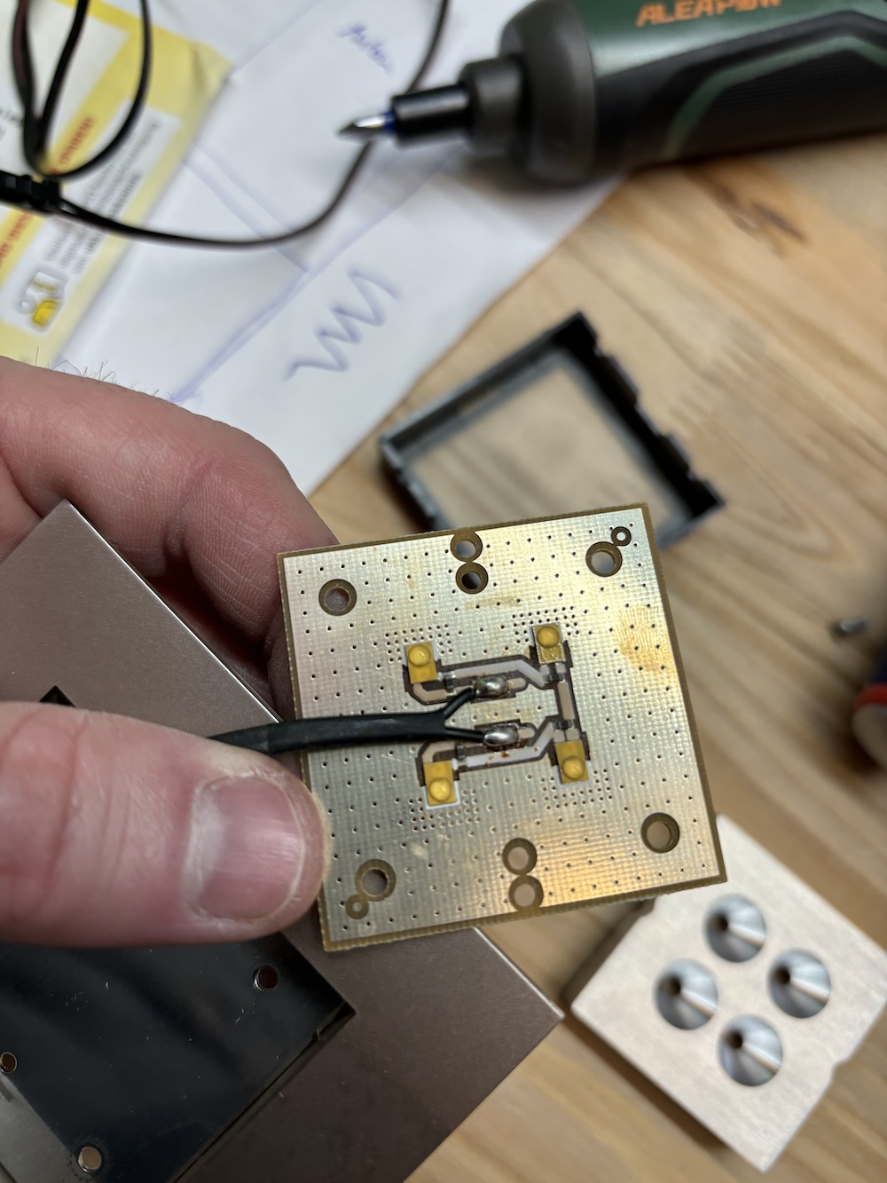

Hallo liebe LED Hilfe Gemeinde ;)
Ich habe von meinen Schwiegereltern einen Küchen-LED-Spot bekommen, bei dem die LEDs ausgefallen sind.
Ich habe ihn geöffnet und bin nun auf diese Platine gestoßen.
Könnt ihr mir sagen, wie ich herausfinden kann, welche LEDs hier verbaut sind?
Dankeschön!

Hier die Fotos.

Was steht auf dem Netzteil unter Sec für Strom und Spannung?
Edit:
und was auf den kleinen schwarzen Bauteilen auf der Platine bei den LED?

konstant 350 mA / max. 35 V DC steht auf dem Netzteil.
Meinst du mit den schwarzen Bauteilen die kleinen Widerstände? Da steht nichts drauf, leider.
Do, 15.02.24, 09:13
Die LEDs sehen vom Formfaktor her nach Luxeon Rebel aus. So was: https://www.mouser.de/new/lumileds/phil ... uxeonRebel Dürfte aber schwierig werden die auszutauschen. Da würde ich eher versuchen die mit einer modernen COB Led zu ersetzen. So was: https://www.reichelt.de/led-cob-warmwei ... 32205.html
