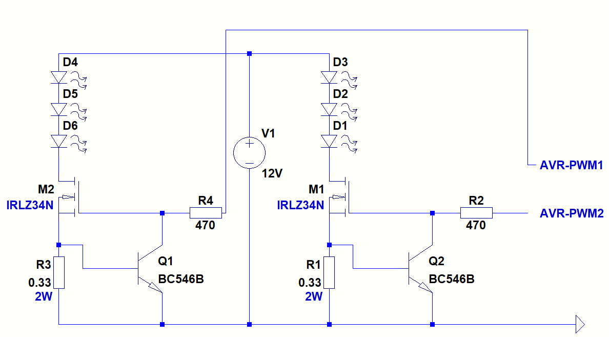

Das geht so nicht. An einer Konstantstromquelle darf nicht mit PWM gearbeitet werden (außer die Konstantstromquelle hat einen PWM Eingang). Siehe auch: viewtopic.php?t=18493 (sorry, die Bilder fehlen seit dem Forum Update). Ich würde empfehlen ein 36V Konstantspannungsnetzteil zu verwenden, ggf. die Spannung ein wenig hoch drehen (falls erforderlich) und je eine 2-Transistor KSQ (siehe: viewtopic.php?f=31&t=7920 ) pro Kanal (warmweiß/Kaltweiß) zu verwenden die den Strom auf z.B. 2.5A pro Kanal begrenzt. Die 2-Transistor KSQs kannst du dann mit dem Arduino steuern. Im Arduino Code kannst / musst du dafür sorgen, dass nie beide Kanäle voll ausgesteuert werden.
Mosfet: Logic Level (niedrige Gate Threshold Voltage) z.B.: https://www.reichelt.de/mosfet-n-ch-55v ... os_0&nbc=1 damit der mit den 5V vom Arduino auch voll durch schaltet. Bei der Leistung würde ich trotzdem einen kleinen Kühlkörper pro Mosfet vorsehen. Und einen fetten Kühlkörper für die LED!
So etwa (hier für 12V - sieht aber bei 36V auch nicht anders aus - ich wollte aber nicht so viele LEDs malen)
