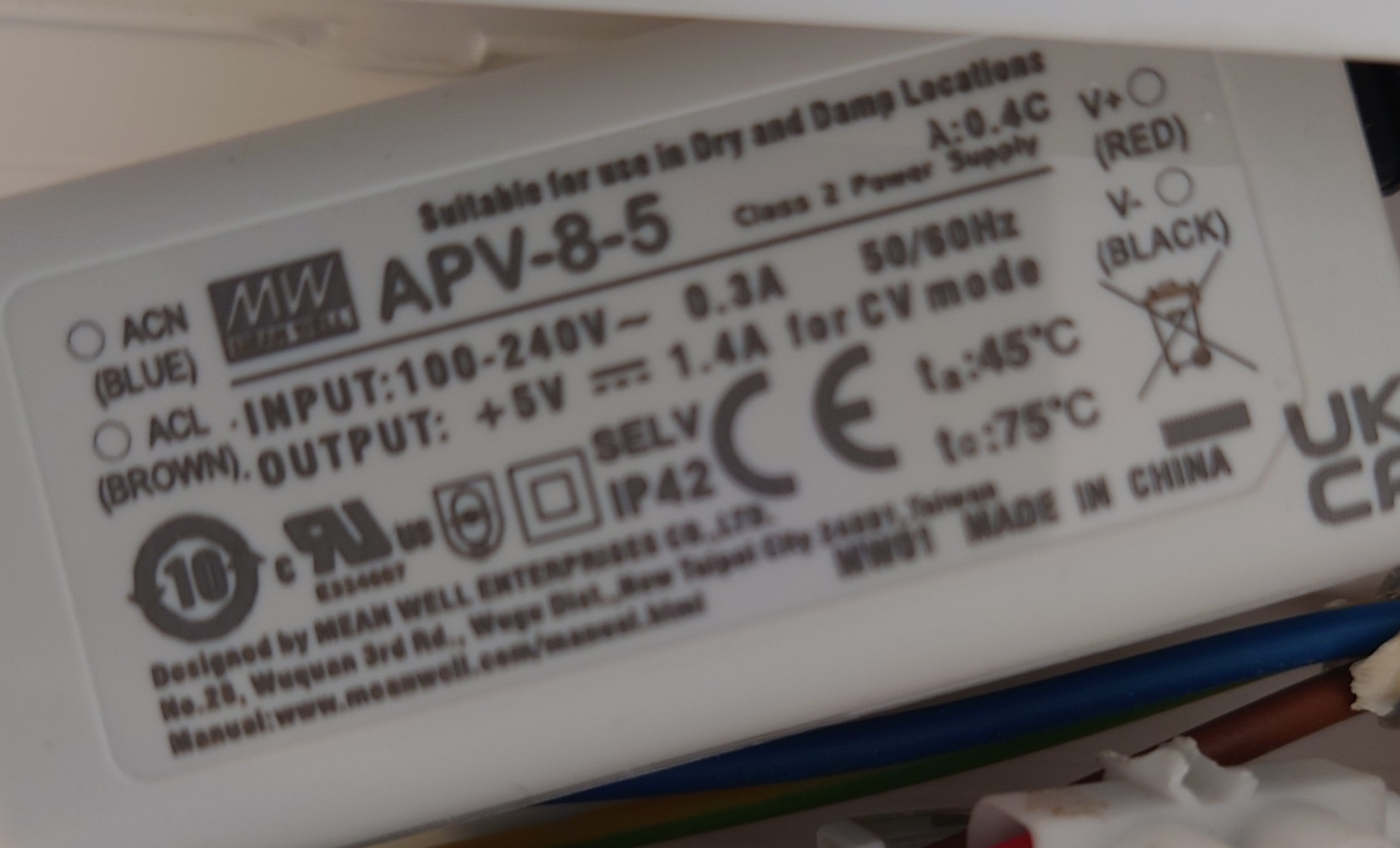

So, 03.03.24, 09:38
Original Netzteil
Original Netzteil
Trafo
Trafo

Die Beschreibung passt auf eine defekte LED die sich zu stark erwärmt.
Der Fehler sollte auch beim bisherigen Netzteil auftreten. Es sei denn, dass es auf unter 5 Volt bei der vorgesehenen Belastung einbricht.
Mo, 04.03.24, 17:55
Das U rated = 4.5V spricht dafür. Ich würde es mal mit einem Vorwiderstand (etwa 1-2 Ohm) versuchen.

Danke für die Antworten. Mit dem Original Netzteil tritt der Fehler nicht auf. Den Vorwiderstand am Ausgang? Korrekt?
Mi, 06.03.24, 22:10
Ja, entweder in der + oder in der - Leitung.
