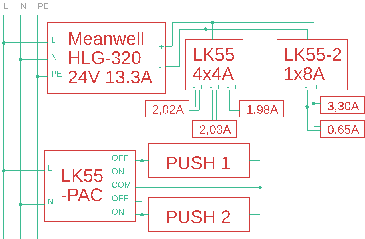

ich bin neu hier und habe natürlich gleich ein Problem. Ich habe in meinem Badezimmer die alte Holzdecke Decke durch eine Spanndecke erneuert. Dabei habe ich zwei Lichtzonen eingebaut.

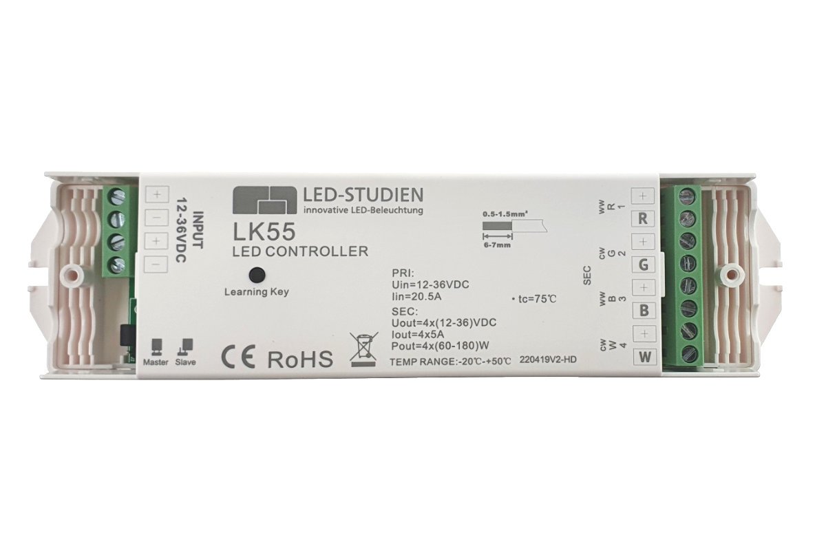

Zone 1 sind drei voneinander getrennte LED Streifen die den Raum in einem Aluminiumprofil umranden. Angeschlossen sind diese an ein LK55 universal controller von LED Studien, dieser bietet vier Kanäle a 4 Ampere. Drei dieser Kanäle habe ich belegt, die einzelnen streifen benötigen jeweils ~2A.

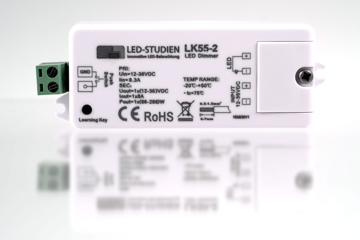

Zone 2 sind zwei voneinander getrennte Lichtflächen. Diese sind an einen LK55-2 von LED Studien angeschlossen, dieser bietet einen Kanal mit 8 Ampere. Die große Lichtfläche benötigt ~3,3A, die kleine ~0,6A.
Gesteuert (also an aus und dimmen) werden beide Controller per Funk durch ein LK55PAC Funkeinbaumodul auch von LED Studien, dieses habe ich an einen Jung 535U Doppel Taster angeschlossen.
Die Stromversorgung stellt ein Meanwell HLG-320 24V her. Das LED Band ist ein 24V COB mit 10W/M, insgesamt habe ich etwas über 14m davon verbaut. Verkabelt ist alles mit mindestens 0,75mm².
Nun jetzt lief das ganze wunderbar, beide Zonen ließen sich von fast ganz aus bis super hell dimmen, die Decke ist auch schon mehrere Wochen oben. Dann fängt gestern Abend Zone 2 an zu blinken und nachdem ich beide Zonen ausgeschalten habe geben beide Zonen nun sehr schwaches Licht ab. der Versuch sie zu dimmen bleibt erfolglos. Dazu muss ich sagen das Netzteil hat außer bei Volllast immer ein wahrnehmbares Fiepen von sich gegeben.
Bevor ich nun die Decke aufmache und einen Schaden an dieser riskiere, stelle ich mir die Fragen: Habe ich bei meiner Installation etwas nicht bedacht? Muss ich von einem defekt des Netzteils ausgehen? Oder ist das Netzteil womöglich in einem Überspannungsschutz o.ä. und lässt sich retten?

Heute hatte ich Zeit mich der Sache richtig anzunehmen, und wollte mal alles durchmessen. Zuerst Sicherung raus und rein, siehe da kurzzeitig wird es hell. Also habe ich mich einmal genauer mit den Schutzfunktionen des Netzteils befasst. Durch Neustart lässt sich der Schutzmodus verlassen.
Decke (unbeschadet :P ) geöffnet, und meine Verkabelung überprüft. Offenbar habe ich vom Netzteil zu den Controllern eine Klemme verbaut welche keinen sauberen Kontakt hergestellt hat. Klemme ersetzt, alles funktioniert wieder wie gewünscht, und das fiepen ist auch verschwunden.
