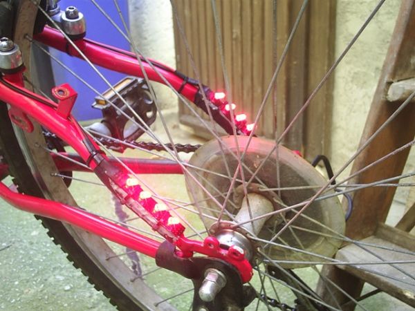

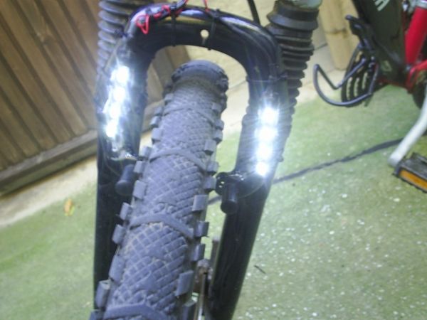

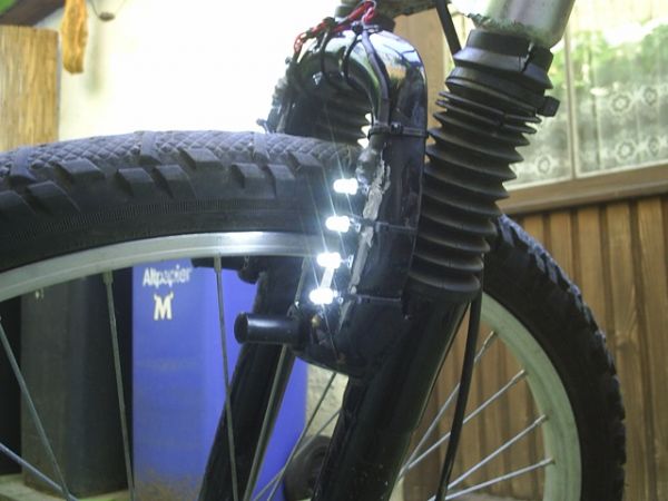

Hier ein Bild von den 4 Lackierten Platinen sowie einer fertig zusammengebauten.

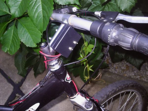

Nach einer weile zusammenbauen sowie anbringen am fahrrad sah das ganze dann so aus.
(Schaltkasten)

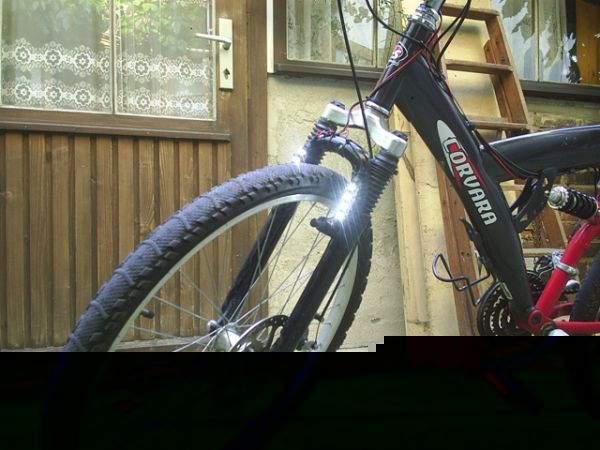

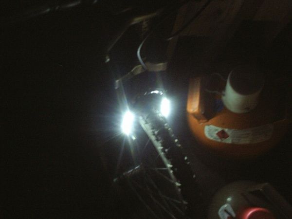

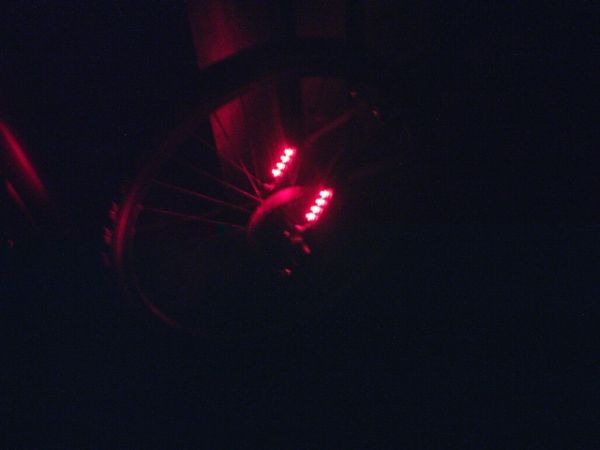

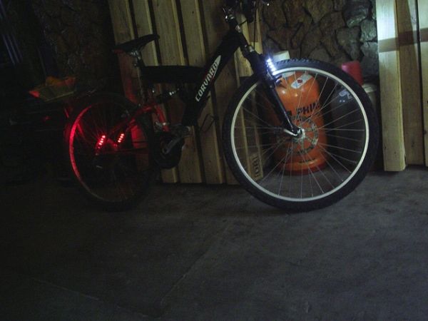

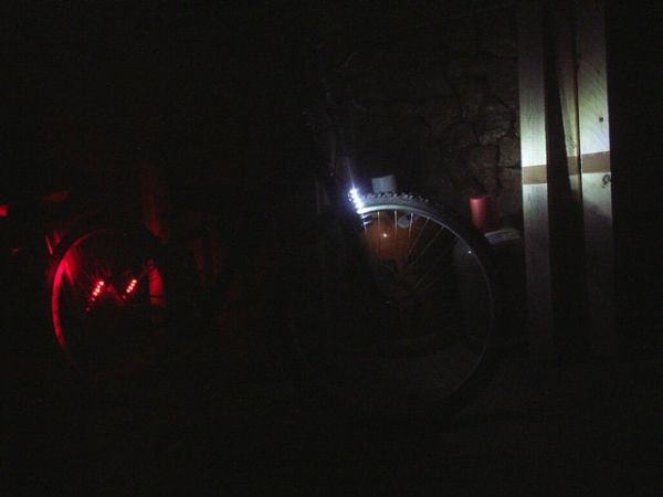

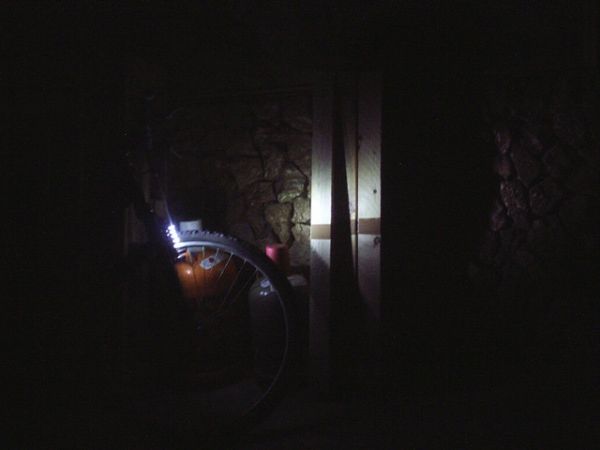

Hier nun Bilder in völliger Dunkelheit, leider kommt die helligkeit net so rüber...
Ohne Frontbeleuchtung.

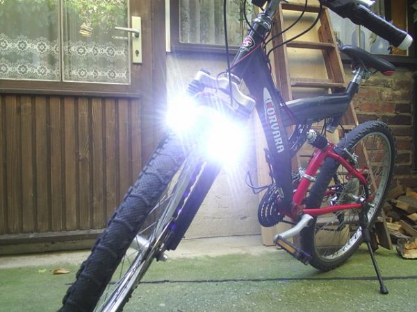

Mit Frontbeleuchtung, schon fast aktiv als Passiv nutzbar ;-).

Sa, 15.09.07, 19:47
Hallo Sh@rk!
Gefällt mir, sieht sehr schön aus und ist sauber verarbeitet!
Jetzt hast du ein Fahrrad mit Tagfahrlich ;)
Das Bild "Ohne Frontbeleuchtung" ist besonders gut gelungen!
Besonders witzig wäre es, wenn du die roten LEDs mit der Bremse koppelst :D

@shark
Man sieht also das es auch Menschen gibt die sowas ordentlich bauen,
da kann man dann auch mal ein Lob aussprechen *LOB* :D
Zur Ausleuchtung direkt vor dem Vorderrad ist das auf jeden Fall sehr praktisch.
(wer oft Nachts auf Waldwegen fährt weiss warum)

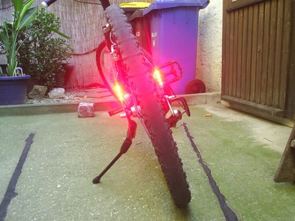

hinten sinds 13 5mm LEDs mit 12.000mcd auf einem stück platine...da guckt auch keiner mehr freiwillig hin

So, 16.09.07, 07:30
Bis auf den jetzt diskutierten Feuchtigkeitsschutz ist die Idee und die Realisierung ok.
Lack wird Dir keinen guten Feuchtigkeitsschutz bieten. Dazu müsstest Du den gesamten zu lackierenden Teil absolut fettfrei machen. Besser ist Platikspray geeignet, weil es einen dicken Film bildet und daher auch dir Teile schützt, an denen keine gute Haftung ist.
Noch besser wäre ein Halbrund aus dünnem Plexiglas, das mit Silikon oder Heißkleber verschlossen ist. Wenn das Plexi von Innen milchig gemacht wird ist die von anderen Verkehrsteilnehmern sichtbare Fläche noch größer.
Wie Plexiglas im Backofen leicht verformt werden kann, hat Venga ja genau beschrieben.
Sehr gut eignen sich auch alte Filmdosen oder das Plastik der CD- / DVD- Stapelboxen.

die verkabelung hätte ich etwas ordentlicher gemacht, aber sonst ok

So, 16.09.07, 11:12
jop, mir gefällts auch sehr..aber du hättest die kabel mit nem kabelbinder an der unterseite vom rahmen abringen können, so das mans nicht sieht wenn man auf die schnelle drüberguckt :wink:

jm2_de
So, 16.09.07, 11:14
Ledlight hat geschrieben:jop, mir gefällts auch sehr..aber du hättest die kabel mit nem kabelbinder an der unterseite vom rahmen abringen können, so das mans nicht sieht wenn man auf die schnelle drüberguckt :wink:
lgrö
Schlechte Idee, da werden sie schnell beschädigt, durch Äste usw.
Sieht unten vieleicht besser aus, technich ist oben aber besser :D
