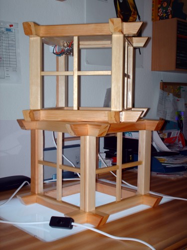

So nun gibts noch ein paar Bilder aus dem fast fertigen Zustand des ganzen :)

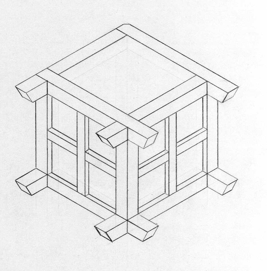

Zu Erst gab es natürlich erstmal wieder eine Zeichnung ^^
Die Maße sind (ohne die überstände) 250*250*250 mm (Hölzer 30*30*länge und 10*10*länge)

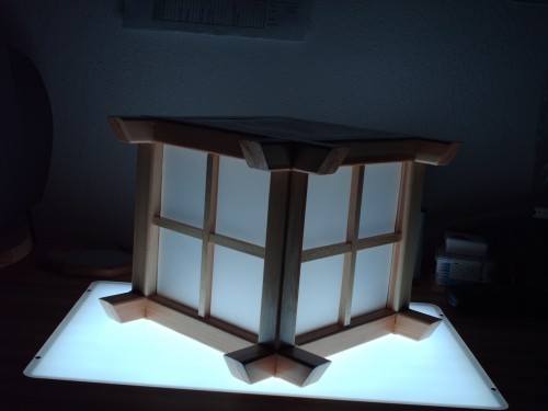

Wenn dann alles zusammengebaut ist sieht das in etwa so aus (das transparentpapier fehlt noch - hab ich irgendwo verkramt und muss es erst wieder finden^^
die metallwinkel für die wandmontage sind auch noch nicht dran ^^
leuchtet auch schon super ;)
(sogar heller als ich gedacht hätte)
und für alle interessierten die technick nochmal aus der nähe

Legst du noch mattes Acryl- oder PS-Glas ein? Würde mich dann auch für Fotos interessieren, die die Beleuchtung in Position und Aktion zeigen.
Fr, 25.04.08, 07:59
Da bin ich auch gespannt, wie das mit dem Butterbrotpapier aussieht. Die Idee finde ich schon sehr gut - und der Lack scheint doch etwas besser geworden zu sein, als ich nach Deiner Beschreibung zunächst befürchtet habe.
Mein Ansatz zur LED-Beleuchtung wäre von 2 LED´s im 350-mA-Betrieb pro Tisch ausgegangen mit der Möglichkeit, das Ganze zu dimmen.

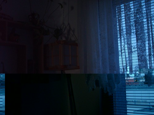

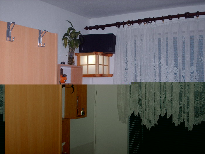

so nun schicke nachrichten - Lämpchen sind fertig
hab mal eine provisorisch an die gardienenstange gehangen und mit nem besen dazu gebracht auch in der wandecke zu verharren (die Gardienenstande meinte knacklaute von sich zu geben XD - is aber noch alles heile - glück gehabt XD)
hier dann die neuesten bilder (da wo die lampe hängt soll sie auch in etwa mal montiert werden - auf na anderen höhe vieleicht - direkt darunter befindet sich der kopfteil meines bettes ^^ (steht direkt am 1,6m fester - ich hasse dieses riesige loch in der wand wenn mal fenster putzen angesagt ist XD )

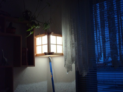

so nun aber zur sache ^^
So sehen se jetzt aus ^^
so siehts aus wenns an der wand "hängt" ^^

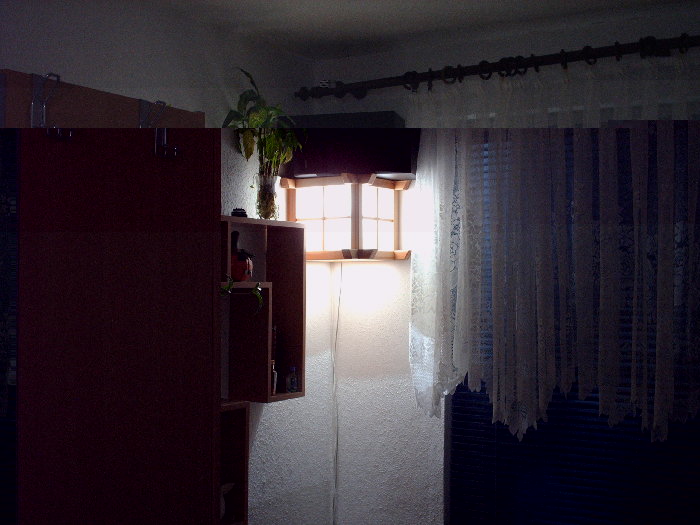

und so wenn mans auch ncoh einschaltet *g
das nicht diffuse licht hilft mir somit beim lesen
und das diffuse erhellt den raum mit einem gemütlich-angenehmen licht :)
Gruß SamusAran

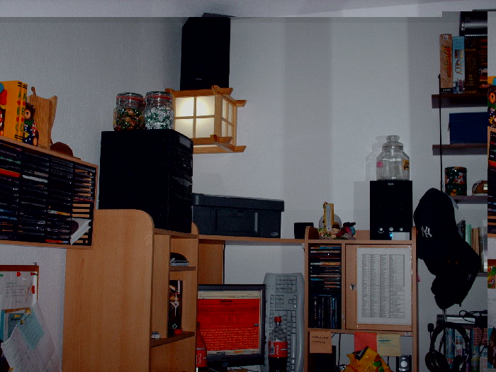

Sa, 19.07.08, 22:03
hallo ^^
habe nun nach doch recht langer zeit mal die versprochenen bilder noch reingesetzt - also von endstand an der wand ^^
is schön gemüdlich - und wenn beide an sind brauch ich kein anderes licht ^^ (am pc nur eine)
dadurch benutz ich jetzt die tischplatte kaum noch XD (naja ok die ecklampen brauchen zudem ja auch weniger storm was auch gut is :) )
Gruß SamusAran

mhh handwerklich alles sauber gemacht aber irgendwie etwas klobig. da hätte man die streben auch etwas kleiner dimensionieren können. wirkt so wirklich schon sehr sehr deutsch.

Mo, 22.12.08, 01:31
hm kommt vieleicht mal wieder etwas spät^^
naja also die streben sind nur 1*1cm stark
die äußeren umrahmungen sind 3*3 cm stark

Ja die 3x3 wirken etwas klobig... aber dennoch sehr schön.

oh mit der antwort hatte ich ja grnicht mehr gerechnet.
"nur" 1x1cm ... da hätten 3-5mm gereicht wenn du nichts auf die lampe stellen willst. der holrahmen muss ja nur etwas kk und papier tragen.
