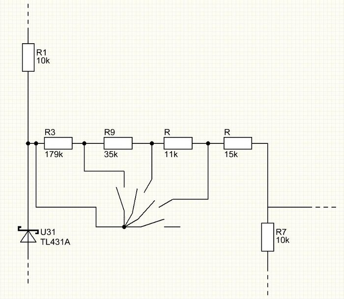

Nun hab ich mir mal die Widerstände ausgerechnet :D Ich möchte nicht nur 2 Widerstände (R3, R9)verwenden, sondern 4 Widerstände, damit ich 4 Werte einstellen kann. R7 bleibt gleicht 10k Ohm. Die Widerstände währen:
179k
35k
11k
15k
Zusammen ergeben sie einen Wert von 240k und einen Strom von etwa 100mA. Wenn ich den 179k Widerstand überbrücke, komm ich auf 61k und 350mA. Wenn ich nun den 179k und den 35k Widerstand überbrücke sind es noch 26k und 700mA. Wenn ich zusätzlich noch den 11k Widerstand überbrücke komme ich auf noch 15k und einen Strom von 1A. Sind meine Berechnungen richtig und funktioniert das so? Um das ganze umzuschalten wird ein Drehschalter verwendet.
LG Ibis93

Ich denke, dass das mit den Widerständen so korrekt ist. Damit nicht alle Widerstände überbrückt werden und die KSQ bis ins Unendliche ausholt, solltest Du keinen Drehstufenschalter mit 12 Schaltstellungen nehmen, sondern einen mit 4 Ebenen a 3 Schaltstellungen. Da ist es dann auch nicht schlimm, wenn der Schalter weiter als nur bis zur 3. Position gedreht wird, da dann schon wieder ein Schließer der nächsten Ebenen vorbeikommt und die Widerstände wie in der 1. Ebene durchschaltet. Alle 4 Mittelkontakte müssen entsprechend zusammengelötet werden.

Ich dachte, dass ich das ganze mit einem 4 Stelligen Drehschalter machen kann, welcher einen gemeinsamen Pin hat. Zum besseren Verständniss, hab ich ein Bild gemacht :D
Das Schaltzeichen für den TL431 ist nicht Korekt, aber ich hab das richtige nicht gefunden... Die Beschriftung stimmt aber =)
Je nachdem in welcher Stellung der Drehschalter ist, wird ein, zwei, drei oder kein Widerstand überbrückt.
Würde das so funktionieren?
LG Ibis93
Sa, 01.08.09, 19:51
Ja.

bevor ich das ganze zusammenbaue, hab ich noch eine Frage.
Beim gezeigten Fall (R3=500k, R9=220k => Gesamt =770k) liegen am + Eingang des Op also 10k/780k * 2.5V = 0.032V an, so dass der Strom hier entsprechend bei 320mA liegt. Wenn R3=0, dann wären es 10k/230k*2.5V=0.109V entsprechend einem Strom knapp 1.1A. Formel also: Strom (in A) = R7/(R7+R9+R3)*25
Borax hat gesagt, dass bei einem Widerstand von 230k Ohm ein Strom von 1,1A fliesst. Ich habe aber errechnet, dass bei 15k ein Strom von 1A fliesst. Was stimmt den nun? Die Aussagen von Borax stimmen irgendwie nicht mit seiner Formel überein, deshalb bin ich etwas verwirrt. Zuerst hab ich mich nur auf die Formel verlassen, aber ich finde es nun doch etwas seltsam....
Ausserdem wenn R3=500k und R9=220k , dann gibt das zusammen doch nicht 770k :? Bei der Berechnung schreibt Borax dann plötzlich 780k. Ausserdem ergibt es in seinen Beispielen immer eine Spannung als Resultat und aus dieser Spannung "entsteht" dann der richtige Strom. Bei der Formel ist das Resultat aber ein Strom, obwohl es gleich gerechnet wird, wie in den Beispielen.
Ich bin im Moment ziemlich verwirrt :? Kann mich jemand aufklären, wie es nun wirklich ist. Wenn bei 230k wirklich 1,1A fliessen und ich nur 15k anschliesse, dann geht mir die LED ja sofort kaputt, deshalb frage ich lieber nochmals nach. Danke für eure Hilfe :D
LG Ibis93
Achja, noch eine Frage. Stimmt folgende Aussage? Je kleiner der Widerstand, desto grösser der Strom. Ich meine jetzt im Bezug auf diese Schaltung.
So, 02.08.09, 18:31
Mal logisch gedacht.
Am 0,1ohm Widerstand fallen bei 1A 0,1V ab.
Der OP will also auch am anderen Anschluss 0,1V damit der Zustand stabil bleibt.
Vom TL431A werden 2,5V bereitgestellt.
Die müssen über den Spannungteiler bestehend aus R3+R9 und R7 auf 0,1V runtergeteilt werden, sprich 25 : 1.
Unten stehen die 10k für R7 fest, also brauchen wir oben das 25fache, also 250k.
Das mit 230k dann 1,1A fließen, liegt nahe :wink:

So, 02.08.09, 19:50
Ok, sorry dass ich mich verrechnet habe... 500+220 sind natürlich 720; + 10 = 730. Die 730 ist R7+R9+R3 (!)
Aber das macht keinen großen Unterschied...
10/730=0.0137; 0.0137*25 = 0.342(A)
Wie kommst Du auf 15k?
Wenn man R7=10k und R9 = 220k, dann R3 auf 15k ergibt sich als Gesamtwiderstand 245k (10+15+220) also:
10/245=0.0408; 0.0408*25 = 1.02(A)
Passt doch halbwegs?!
Ganz einfach (im Prinzip das gleiche was Beatbuzzer auch schon gesagt hat)
Der Teil der Formel: R7/(R7+R9+R3) ergibt nur ein Verhältnis (dimensionslos). Multipliziert mit der Spannung der Referenz von 2.5V ergibt sich wieder eine Spannung. Diese Spannung muss am Shunt Widerstand von 0.1Ohm abfallen (dafür sorgt die Regelung). Nach Ohmschem Gesetz ergibt sich daraus ein Strom: I=U/R also Strom = Ausgerechnete Spannung/0.1.
Weil Shunt Widerstand von 0.1Ohm und Spannung der Referenz beide 'fix' sind, kann man auch gleich das Verhältnis * 25 rechnen (2.5V/0.1Ohm * Verhältnis).
Wie schon mal gesagt: Diese Werte sind theoretisch! Nur per Nachmessen kannst Du hier genaue Werte ermitteln.

danke für die Antwort. Zum Glück hab ich nochmals nachgefragt, sonst hätten sich 50Euro( so viel kostet die LED) wohl sehr schnel in Luft aufgelöst :cry:
Hab die Formel nun etwas umgeform, da ich im Gegensatz zu Beatbuzzer gerne mit Formeln arbeite :D
Strom = R7/(R7+x) * 2,5 : 0,1
X steht für den Wert der Widerstände. Wenn man den gewünschten Strom hat, kann man die Gleichung nach X auflösen und man hat den gewünschten Widerstandswert :D Ich hab nun die Widerstände neu berechnet.
240k
91k
360k
1,8M
Stimmt es nun?
Die Widerstände die ich vorher berechnet habe, wahren übrigens total falsch... Mit 15k währe der Strom auf über 1,5A gestiegen, wenn die Formel richtig gewesen währe. Da aber die Formel und meine Berechnung falsch wahr, hängen die neuen Werte nicht mit den alten zusammen, aber sie sollten stimmen :D
Was bei 15k passiet, kannst du dir ausrechnen :mrgreen:
Wenn ich richtig gerechnet habe, komm ich dann auf 10Ampere :lol: Das währ wohl nicht so gut herausgekommen...

Mo, 03.08.09, 10:18
Also ich komme auf folgende Werte:
Code: Alles auswählen
R[kOhm]	R(gesamt)[kOhm]	U[mV] am OP	Strom(mA) LED
  240		  240		       104	          1042
   91		  331		        76	           755
  360		  691		        36	           362
  1800		 2491		       10	           100
Ich denke, das passt zu Deiner Planung. ABER:

Ich beschreibe mal, was die Schaltung macht, vieleicht finden wir so den Fehler.
Die Schaltung bringt mehr oder weniger konstante 30mA. Ich kann den Widerstand ändern wie ich will, es bleiben 30mA.
Beim TL431 habe ich 2,2V. Nicht 2,5V :?
Am Pin 3 vom IC kann ich die mit den Widerständen ändern. Von 0,01-0,09V. Müsten das nicht 0,1-1V sein?
Am Pin 6 und 7 hab ich immer ungefähr 3,2V :?
Über R2 kann ich keine Spannung messen :S
Die Eingangsspannung kann ich ändern wie ich will, es bleibt alles gleich.
Ich hoffe ich hab die richtigen Sachen gemessen, die euch auch weiter helfen. Wenn ich sonst noch was messen sollte, was zur Lösung des Problems beiträgt, dann sagt einfach bescheid.
Hat jemand eine Idee was für einen Fehler ich mache, oder sieht jemand einen Fehler in der Schaltung? Ich bin für jede Hilfe dankbar und hoffe, dass wir den fehler finden :D
LG Ibis93

*push*
Ich hab immernoch keine Idee, was das Problem sein könnte.
Kann mir niemand weiterhelfen?
LG Ibis93
Fr, 28.08.09, 20:18
Uups, sorry, gut das Du gepushed hast, ich hab es wirklich übersehen. Bist Du ganz sicher, dass Du den Mosfet und die ICs (OP + Referenz) richtig angeschlossen hast? Ggf. mal die Verbindung zwischen 1IN+ und Referenz trennen und nochmal an der Referenz nachmessen. Wenn da jetzt nicht 2.5V (+/- 0.1) anliegen ist schon mal hier was faul. Du kannst auch den Mosfet 'einzeln' testen. Einfach eine Versorgungsspannung anschließen die der LED sicher nichts 'tut' (also < 20V), am Mosfet ein Poti als spannungsteiler anschließen und die Spannung am Gate ganz langsam von ca. 1V auf ca. 3V erhöhen. Dann muss es 'voll' leuchten, sonst ist entweder der Mosfet falsch angeschlossen oder kaputt.
