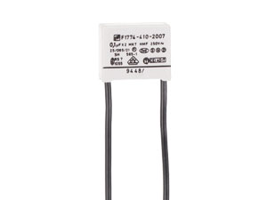

Habe nun - wie hier empfohlen - einen Entstörkondensator x2 0,1µF 250V parallel in die Lüsterklemme der Lampe eingebaut und das Blinken tritt nicht mehr auf.
Entstörkondensator:

Aber ich wollte eine schnelle Lösung ohne zusätzliches Löten und habe in der Conrad-Filiale den Kondensator mit den langen Anschlußkabeln als Hochpreisartikel gekauft. Beide Lampen blinken nun nicht mehr in ausgeschaltetem Zustand.
