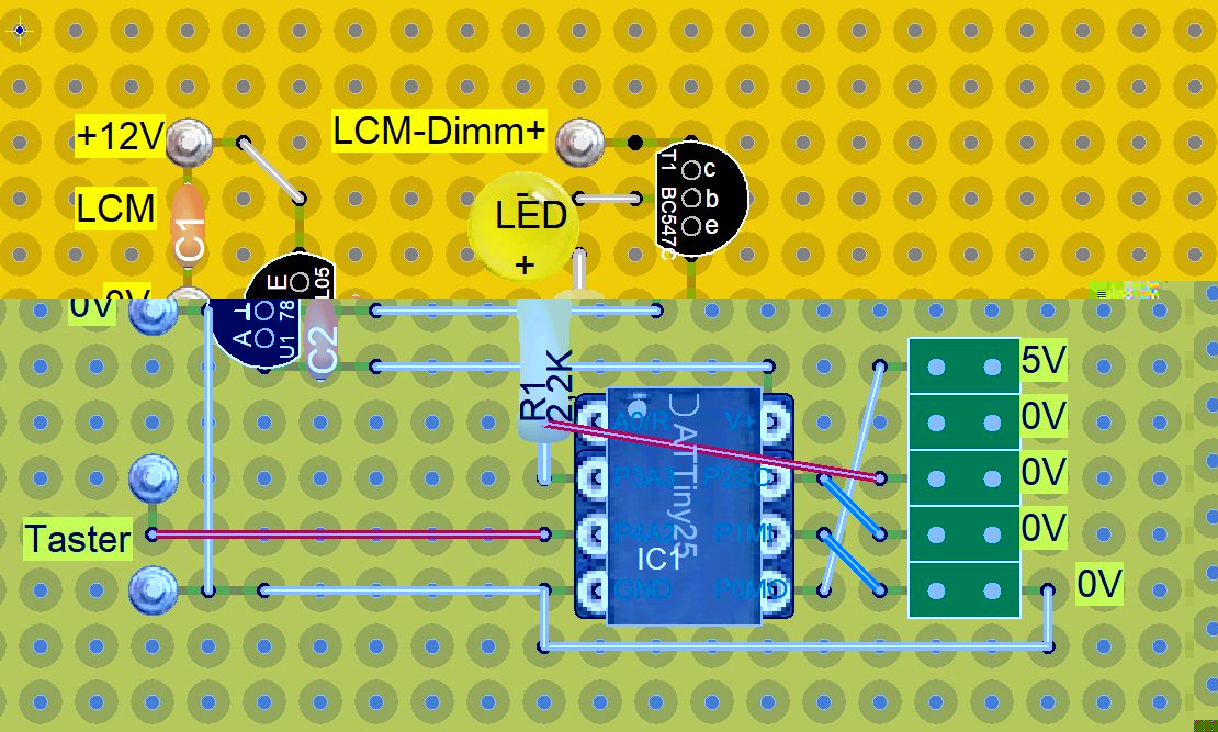

Di, 28.05.19, 11:10
Du kannst das alles schon bestellen. Hier mal ein Schaltplan
Lochrasterplan:
Unterseite:
Den 470 Ohm Widerstand brauchen wir so gar nicht. Die LED soll ja nur mal zum Testen fungieren. Und da muss sie nicht hell sein. Wenn alles fertig ist, könntest Du sie auch überbrücken, falls Du das willst. Du siehst die vielen Kreuzungen zwischen dem Programmierstecker (2x5Pol Stiftleiste) und dem ATTiny...
Bei dem Programmierstecker bitte noch mal nachprüfen, ob die Anschlüsse auch so sind wie hier abgebildet. Nicht dass der China-Import da eine andere Pin-Belegung hat (5V und 4 x 0V auf der rechten Seite)
