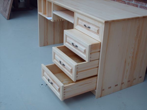

joa habe also am 28.07.07 erfolgreich meine lehre zum bau- und möbeltischler abgeschlossen
bin jetzt also tischlergeselle :D
(nur 5 von 25 leuten haben bestanden / von unserer 10er azubigruppe nur 2)
dann mal hier das Gesellenstück im acktuellen zustand
(das bild stellt den tisch heller da als er wirklich ist aber das kennt ihr ja ^^)
hier ein link zum bild in originalgröße (5 MPx)
http://bananenblau.net/pics/HPIM0592.JPG
ich hoffe es gefällt euch :)
jetzt kommen noch tastaturablage und die 2te tischplatte drauf die dann irgendwie diagonal einzustellen geht :P
danach kommen dann die led´s ;)

SamusAran hat geschrieben: joa habe also am 28.07.07 erfolgreich meine lehre zum bau- und möbeltischler abgeschlossen
Sagmal was ist denn da los, wie können denn nur 5 von 25 bestehen, das sind ja nur 20%.
Gibts doch garnicht das 80% einer Gruppe das nicht schaffen :roll:
Feines Stück, nach Vorgabe gebaut oder vollkommen nach eigenen Entwurf ?

jm2_de hat geschrieben: Feines Stück, nach Vorgabe gebaut oder vollkommen nach eigenen Entwurf ?
Nur wenn ich eins hasse dann sind es Tastaturablagen, daddeln kann damit keine Sau.
ist natürlich nen eigenentwurf :)
tastaturablagen sind sicher gewohnheitssache^^ - und solang man keine games in der ichperspektive spielt braucht man die tastatur eh nicht (z.b. egoshooter - sowas mag ich einfach gar nicht von der spielweise her)
ich mag hingegen keine kabel die quer über den tischhängen und kabellose tastaturen mag ich auch nicht
also muss da sowas hin - zumal sonst die mausablage viel zu niedrig wäre (2tes schubfach von oben ^^ - mach ich noch fotos)

Gratulation!
Mo, 30.07.07, 20:32
Herzlichen Glückwunsch, Geselle!
Ein gelungenes Stück hast Du da abgeliefert. Nun, jetzt wird es dann zum Meisterstück weiterentwickelt.
Welche Teile hast Du denn nun, um die Beleuchtungstechnik zu bauen und unterzubringen?

Sailor hat geschrieben:Welche Teile hast Du denn nun, um die Beleuchtungstechnik zu bauen und unterzubringen?
hm also bis jetzt hab ich massenweise weiße suflu, nen dimmer 6schalter, widerstände, litze und lötzinn ^^
achja 2 milchige 6mm acrylglasplatten (röhm) hab ich auch noch - 2 6er waren billger als eine 10er ^^
werden aber nur noch 9*6 led´s in der platte weil ich nicht in die seitewände fräsen möchte beim einfräsen das großen loches ^^ (wäre ja irgend doof gel ?^^)
vorher waren 11*8 geplant
letztendlich wird nur eine 50*35,6 cm große milchige fläche zu sehen seinen die mit 48*33,6 beleichtet wird (1cm auflage ringsrum)
joa dann hab ich noch 3 schalter für die schubladen - kühlschrankchema - tür auf -> licht an ^^
joa kann naher ja noch nen bild von der steuerung machen - die hab ich schon fast fertig (das metall sieht noch bissel schlecht aus - wird noch poliert oder weiß lackiert)
ach ich poste das einfach mal gleich ^^:
einer der schalter wird nen hauptschalter (brauch eigendlich nur 5^^ sieht mit 6 aber besser aus ^^)

1. Hat dein Meister nichts von der zweiten Tischplatte gewusst, oder hat er es trotz des Wissens als fertig durchgehen lassen?
2. Legst du die beiden 6mm Glasplatten aufeinander oder verwendest du nur eine davon? Wenn du beide nimmst, wie befestigst du die aneinander? Kleber sieht man ja trotz Milchglas noch zu gut :(
3. Wie machst du die Platte(n) im Holz fest?
4. Wo kommen die Schalter hin? Ich kann mir an so einem Tisch keine Schaltzentrale vorstellen.
5. Die Schubladenbeleuchtun machst du aber auch mit LEDs?! ;)
Ich freu mich schon auf die Fertigstellung der zweiten Platte :)

aaaaalso ^^
1. mein meister hat das gesellenstück ja nicht abgenommen sondern die prüfungskommission der handwerkskammer und die brauchten das ja nicht zu wissen ;)
2. werd mir wohl schicke schrauben suchen und die bündig einschrauben (evtl. von unten mit muttern und oben glatt)
3. siehe 2. ^^
4. die kommen tischen tastaturablage und untere platte - sieht man also nicht so stark
5. alles led´s ^^ - alles andere is eh zu groß ^^
Mirfaelltkeinerein hat geschrieben:Übrigens noch eine Möglichkeit, die Superfluxes zu verbauen: Die Beinchen zur Seite hin abwinkeln die Kabel anlöten und die LEDs mit einem Tropfen Heißkleber am Boden des Kastens festkleben. Wenn die Ausleuchtung ungleichmäßig ist, die LED-Köpfe mit Schmirgelpapier etwas aufrauen oder zwei Lagen mattes Klebeband (Scotch unsichtbar, oder wie das heißt) drüberkleben.
ich hab mit beiden platten und den traversen 6cm platz - das reicht um mehr als 2,5cm abstand zum plexi zu haben (damit die ausleuchtung auf jedenfall flächig ist)
ob ich sie noch anschleife werd ich sehen ^^
zur befestigung werd ich einfach dünnes speerholz verwenden in das ich 8mm löcher bohre
wird schon ^^
