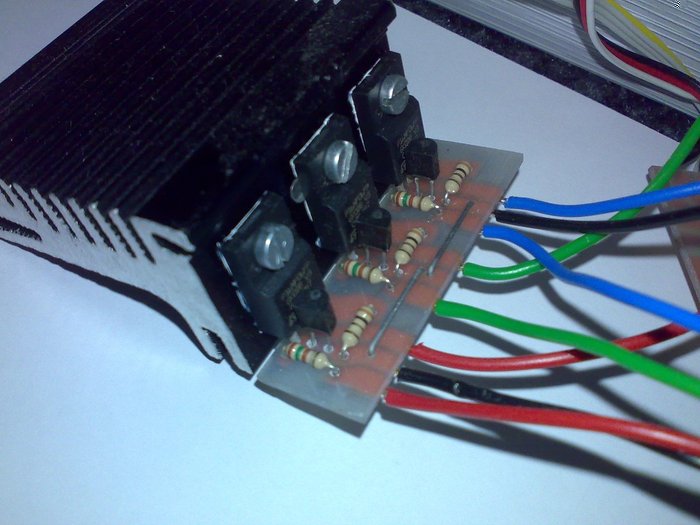

Hier mal ein Bild von drei KSQs diesen Typs nebeneinander. Die habe ich mal gebaut für einen RGB-Scheinwerfer.
Maße sind 46mm x 16mm.... für drei Stück :wink:
Das ist ja gemein! :wink:
Aber je länger ich drüber nachdenke, desto besser gefällt mir deine Lösung gleich 3 dieser KSQ auf eine Platine zu packen:
Auch für meine Beleuchtung bräuchte ich je 3 Stück, da ich jeweils 3 Kreisläufe mit je 3 LEDs (insgesamt 9 LEDs) habe. Und für eine künftige RGB-Beleuchtung sind 3 KSQ ja auch perfekt. :)
Platinen-Produktionskostenmäßig ist die Produktion von 1 größeren sicherlich auch deutlich günstiger als von 3 kleinen.
Ich werde also mein Platinenlayout nochmals dahingehend überdenken... :wink:
