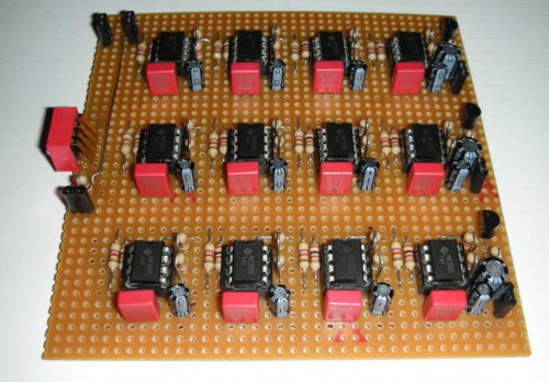

Also ich hab mal angefangen und 3 von 12 Schaltungen für einen Adventskranz zusammen zu löten. Guckst du hier:
Mein erklärtes Ziel war es mit je 3 Flackerlichtschaltungen (1x rot, 1x gelb, 1x orange) und einer konstant leuchtenden LED (1x orange) je eine Kerze zu beleuchten. Mittels Kippschaltern kann man die einzelnen LEDs zu- bzw. wegschalten. Das ganze sollte dann in etwas so aussehen (zumindest die Kerzen):
http://www.telemotorix.de/html/adventskranz.html
Nach der ersten von vier Platinen hat mich aber die Lust verlassen, vielleicht schaffe ich es ja jeder Jahr eine weitere Platine zu löten und eine Kerze zu drehen, dann wäre ich bis 2010 fertig

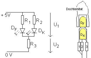

Hallo Leute,
vergesst einfach den Aufwand mit der Schaltung und dem zusammenbasteln der Platine. Die Industrie hat es mittlerweile uns viel einfacher gemacht, da es jetzt Flackers-LED`s gibt, wo die Elektronik des Flackern in die LED eingebaut ist. Diese kann wie normale 3V-LED mit Vorwiderstand betrieben werden.
Vorteile:
-Nur noch LED-Bauform in 5mm, alle notwendigen Bauteile können Platzsparend direkt an die Diode angelötet werden.
-Keine aktiven Bauteile nötig.
-Geringer Stromverbrauch ca. 12-15 mA im Mittel
Nachteile:
- Z.Zt nur in der Farbe "amber" verfügbar (~gelb-orange). Kerzen haben eine Lichtfarbe von ca. 1500 - 1900K und damit ein breiteres Lichtspektrum mit größerem Weißanteil.
- Der Flackereffekt ist zu kräftig. Kerzen brennen wesentlich ruhiger
Abhilfe der Nachteile: (Siehe auch Schaltbild)
- Bei Conrad, Völkner und Co sind diese im aktuellen Katalog mit gelistet (Stand Jan.10), in den Lebenmittelhandel z.B. Sky (Stand Nov 09) bei den Weihnachtsartikeln bekommt man diese aber zu einem unschlagbaren günstigen Preis von ca. 1,50€ für vier Stück angeboten. Dazu gibt es vier Dochtemitate aus Kunststoff und vier Testbatterien; Die schon erwähnten Plastikteelichter.
-Dem schmalen Lichtspektrum und dem starken flackern begegnen wir mit dem Parallelschalten einer weißen bis gelben Power-LED, je nach verwendeten Einsatzzweck.
z.B: gelbe-LED bei einem Lagerfeueremitat, 2500K-LED 20° bei einer hellen dünnen Kerze, 2500K-LED 60° bei einer hellen dicken Kerze, 4000K - 6000K-LED bei einer dunkleren Kerze.
Dabei werden von der Flacker-LED (DF) die Beine so auseinandergebogen, dass die Konstantlicht-LED (DK) direkt darunterpasst und die Beine der DF an ihr langlaufen. Die Minuspole direkt miteinander verlöten, alle Beinchen kurz unterhalb der DK abkneifen und die Widerstände mit kurzen Beinchen und ein sehr dünnes Kabel anlöten. Das ganze hat nur ca. 7mm Ø und ist ca 3-4 cm lang. Nach dem Test über die untere LED gelblichen Schrumpfschlauch ziehen (Schwarzer geht zur Not auch).
Somit leuchtet die weiße untere LED durch die Flacker-LED durch und wird im Dochtemitat gestreut. Ohne Schrumpfschlauch gibt die untere LED zuviel Licht seitlich ab, was unnatürlich wirkt.
Wer eine sehr dunkle (dk-braune oder schwarze) Kerze beflackern möchte, muss allerdings eine ganze Batterie von weißen LED quer einbauen. Mann bekommt aber damit Effekte hin, die erreicht man nie mit einem natürlichen Kerzenlicht.

Schaltungsbeschreibung:
Wie aus der Schaltung zu entnehmen ist, wird die DK nicht einfach der Spannungsquelle, sondern über ein Spannungsteiler der DF parallel geschaltet. Da die Dk je nach Flackerzustand unterschiedlich viel Strom zieht - bei voller Beleuchtung ~ 20mA, fällt an R3 eine schwankende Spannungen U2 ab und zwar eine größere, je höher der Strom ist.
Das bewirkt das die Spannung U1 umgekehrt schwankt, so dass ein Gegenflackern der DK zu DF erzeugt wird und so das Licht in einer Kerze von oben nach unten leicht hin- und herwandern zu scheint. In einer Kerze bewirkt dies ein naturidentisches Flackern, als die reine Flacker-LED, was eher wie ein unregelmäßiges blinken aussieht.
Durch das Verhältnis von R1/R2 zu R3 kann man die Stärke des Gegenflackern der DK und durch Verändern nur von R2 die Helligkeit der DK einstellen.
Werte der Widerstande bei:
U = 4,5 - 5V
R1 = 10Ω
R2 = 22Ω bei Dk weiß (3,3V) R2 = 47Ω bei Dk gelb (2,7V)
R3 = 12Ω
Die sind nur Näherungswerte, die sich durch Bauteilstreuung ändern können, aber für den Erstaufbau geht es fast meistens.
Für richtig aussehendes glühendes Lagerfeuer oder Kohlenfeuer in einer Modellbahn diese Schaltung ohne R3 und R1/R2 Faktor 5-10 mal höher(!!!) dreimal in Reihe aufbauen und an 12V anschließen. Durch die ständige Verschiebungen der Einzelspannungen wandert das Licht schwankend zwischen den drei Punkten hin und her. Für den gleichen Effekt braucht man elektronische Bauteile im Wert von 30€ und eine stundenlange Aufbauzeit.
Nun wünsche ich allen viel Spaß bei dieser "jeder-bekommt-es-hin"-Schaltung
J.St. alias der Bastler

Ich übernehme keinerlei Haftung für den Nachbau der Schaltung und Betrieb der Schaltung, bzw. die Unversehrtheit der Bauteile, versichere aber, dass die angegebene Schaltung bei mir super und problemlos läuft.
Der Nachbau ist nur im privaten Rahmen und nicht zu kommerziellen Veräußerung erlaubt. Die Konstruktion, so einfach diese auch ist (die meisten denken einfach immer zu kompliziert
Wenn eine solch umgebaute Kerze in einem Schaufenster ausstellt, sollte unbedingt ein gut lesbares Schild dabeistellen, dass es sich um Kunstkerzenlicht handelt. Ansonsten kann er haben, dass jemand nachts bei ihm anruft und mitteilt, dass er vergessen hat, die Kerze im Schaufenster auszublasen.
Nachtrag:
Als praktisch haben sich USB-Netzteile erwiesen. Diese liefern 5V auch in geringer Last und sind günstig zu erwerben. Einfach ein dünnes USB-Kabel an die Kerze (LED) anlöten und fertig. Anschlußbelegung siehe Wikipedia/USB
- Schaltungs- und Modellaufbau
- LED-Schaltung.GIF (3.11 KiB) 52315 mal betrachtet

hallo ich habe letzte winter mir ein LED Lagerfeuer und Schweißlicht selber gebaut...
Es sollte so klein wie möglich sein und am ende kam eine kleine Platine raus,
mit der man 8 Leds unterschiedlich flackern lassen kann... sieht aus wie echt.
Abmaße der Platine sind ca 3x4cm
Die daten findet ihr unter folgendem Link: http://bluematrixi.bl.funpic.de/index.p ... led-kerzen
