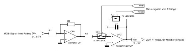

luckylu1
Beiträge: 1405
Wohnort: berlin
Di, 18.09.07, 06:07
Mit einer besseren Eingangsaufbereitung liesse sich jedoch etwas sinnvolles daraus machen. Man müsste die OP's als Integratoren mit Sample&Hold-Schaltung (CMOS-Analog-Schalter plus Kondensatoren etc.) aufbauen. D.h. man würde mit dem ATmega die Integrationszeit (zweimal pro Zeile, eine gewisse Zeit abhängig von der gewünschten zu erfassenden Randbreite am Anfang und am Schluss) der drei OP's synchron steuern und eben dann jeweils stabile Spannungswerte messen. Mit 6 Messungen (RGBlinks und RGB rechts) pro Zeile hätte man ein gutes Mass für die Mittlere Farbe des entsprechenden Randbereiches.
synvox/ das war in etwa auch mein gedanke, wobei die integration zumindest teilweise, direkt an den leds mit kondensatoren erfolgen könnte. mit 2. atmega sollte auch ohne probleme eine automatische frequenzumschaltung, sowohl für vertical als auch für horizontal möglich sein.
jörg/ sorry, manchmal sollte man eben nicht zu schnell und oberflächlich sein, du hattest doch recht, für mich machte das keinen sinn, deswegen hab ich mir das nicht genau genug angesehen.

synvox hat geschrieben: Nur schon bei einer solchen sehr wohlwollenden Annahme zeigt sich, dass so praktisch maximal Messungen 'nur' alle 7,5 Bildpunkte von links nach rechts gemacht werden können, und das auch noch nur für jeweils einen Farbwert. D.h. bei der angenommenen Horizontalauflösung wären die Werte von Rot, Grün und Blau eigentlich je 7,5 Bildpunkte auseinander. Anders gesagt liegt unabhängig von der Auflösung die maximale Messauflösung dieser Schaltung bei 40 einzelnen Farbwerten oder 13 kompletten RGB-Werten pro Zeile. Deshalb würde ich das Ding NIE kaufen... es kann gar nicht gut funktionieren, auch mit aller Software nicht (diese Messschwäche kann man nicht mehr ausbügeln).
13 komplette RGB-Werte pro Zeile sind schon ein bisschen dürftig, zumal sie nicht an den selben Positionen aufgenommen sind. Aber alle 8 Pixel einen Messwert zu bekommen, dafür aber bei jeder Zeile, ist völlig ausreichend. Ich benutze sowohl horizontal als auch vertikal nur jedes 4te Pixel, also insgesamt nur jedes 16te! Das reich völlig aus, weil sich der Bildinhalt räumlich im Allgemeinen nicht so stark und dann auch noch regelmäßig ändert. Allerdings scheint man bei der angegebenen Schaltung nur jedes 55te Pixel eine neue Farbkomponente bekommen. Das erscheint mir nun doch ein bisschen wenig.
synvox

Di, 18.09.07, 09:58
Naja, alle 8 Punkte eine Messung wäre es eben bei ca. 300 Bildpunkten pro Zeile. Alte Copmputerspiele für Fernsehgeräte und Arcade-Spielkästen hatten Auflösungen von 320 x 240 Bildpunkten, deshalb diese Minimalannahme von mir. Aber eben, bei jeder besseren Zeilenauflösung sähe es noch schlechter aus für das System. Wie gesagt, für eine vollständig digitale Auswertung der Farbwerte müsste man erstens einen deutlich schnelleren µC (etwa in der Leisungsklasse eines ARM von Atmel) und zweitens Video-ADCs verwenden, beides alles andere als günstig und einfach zu handhaben.
Die bessere Variante scheint mir hier, eben µC- und Analogtechnik zu kombinieren, das schont sowohl Geldbeutel als auch Hirnschmalz :wink: .

Di, 18.09.07, 11:22
Man will ja kein neues Bild machen, sondern fasst die Messwerte sowieso zusammen, bildet also einen Mittelwert. Und der muss nur halbwegs repräsentativ sein, aber nicht jedes kleinste Detail beinhalten. Das fällt sowieso nicht auf. Ob da jetzt von 200000 Pixeln pro Bildhälfte ein paar mehr oder weniger in einer bestimmten (Misch-)Farbe berücksichtigt werden, ist eigentlich ziemlich egal. Dafür aber, dass man einen repräsentativen Querschnitt erhält, benötigt man halt ein paar Messungen.
In meinem Ambilight basiert die Farbbeurteilung eines Bildviertels auf ca. 6500 Stützwerten. Das reicht im Allgemeinen aus. Das reicht auch dann noch aus, wenn oben und unten automatisch der Mittelungsbereich angepasst wird, weil da der Film schwarze Balken hat und sich damit die Anzahl der Stützstellen reduziert.
Di, 18.09.07, 15:00
Ich habe da gerade wohl ein Verständnissproblem. Von den angenommenen 13 RGB Werten pro Zeile brauche ich letztlich bei Zweikanalbetrieb nur 2. Diese zwei Werte müssen noch über die Anzahl der Zeilen gemittelt werden, um den entsprechenen Farbeindruck der linken bzw. rechten Seite anzuzeigen. Die Schaltung ist also weit schneller als nötig, nicht etwa zu lahm.

Das Problem ist, dass du eben nicht genügend Werte zum Mitteln hast. Ein RGB-Wert ist ja derjenige eines einzelnen Bildpunktes, und wenn du da einfach nur einen links und einen rechts nimmst, dann stimmt das Ergebnis wohl bei Bildern mit sehr gleichmässig gefärbten Rändern zwar gut, aber bei Bildern mit Streifen- oder Karo-Mustern am Rand kannst du unter Umständen ein völlig falsches Ergebnis bekommen, da du eben auch bei Messung auf allen Zeilen nicht wirklich gut über den zu analysierenden Bereich mittelst, sondern dich auf ein Mittel über die Summe von wenigen Einzelpunkten oder bestenfalls dünnen senkrechten Streifen stützst. Ein weiteres Problem ist ja eben auch noch, dass die Werte von Rot, Grün und Blau jeweils nicht vom selben Bildpunkt stammen sondern gegeneinander verschoben sind. Durch gute Programmierung könnte man zwar sicherstellen, dass man für Rot, Grün und Blau dann wenigstens drei untereinander auf einer Spalte liegende Bildpunkte erfasst, aber auch das kann in die Hose gehen, wenn genau an diesen Stellen Bildinformationswechsel zu sehen sind.
Aber wie gesagt, genau das was du dir vorstellst (2 RGB-Messungen pro Zeile genügen und dann nicht mal notwendigerweise für jede einzelne Zeile, sondern auch jede 2. oder 3.) könnte man erreichen, wenn man synchron steuerbare, analoge Integratoren an den Eingängen verwenden würde. Schaltungstechnisch wäre das gar nicht so ein Riesenaufwand, aber da könnte Lucky wohl besser was direkt aus dem Ärmel schütteln :wink: .

es gibt noch ein weiteres problem, weswegen beim "normalen" fernsehbild jede 2 erfasste zeile ausreicht, das bild setzt sich aus 2 halbbildern zusammen.
als erstes müssten die notwendigerweise zu erfassenden bereiche festgelegt werden, sind es zu wenig, wird das ergebnis auch nur sehr mangelhaft sein. ich hab hier mal eine mögliche aufteilung skizziert. dabei wird klar, das der aufwand dafür mit 14 OPV pro farbe doch recht hoch ist. es wäre also zu überlegen, welche bereiche entfallen könnten oder in welchen bereichen das raster vergrössert wird. zusätzlich könnte eventuell überlegt werden, jeden OPV für 2 bereiche, die möglichst weit auseinander liegen, zu verwenden. die gesamte signalverarbeitung wäre analog und der avr übernimmt "nur" die steuerung. das ist nur ein erster ansatz, selbst bei verwendung von 4fach
OPV und weglassen zweier der 14 bereiche sind das noch 3 OPV IC´s pro farbe. um weitere überlegungen zur reduzierung des aufwandes anstellen zu können, ist es auf jeden fall auch notwendig die anzahl der anzusteuernden leds und deren leistung festzulegen, da sich damit unter umständen weitere vereinfachungen ergeben könnten.

Nun, wenn man dem AVR etwas mehr Arbeit anvertraut, wäre der Analoge Aufwand entsprechend geringer. Man könnte die Integration/Mittelung der Werte über die Zeilen hinweg dem AVR überlassen. Dann wäre man eigentlich mit einer Integrator- und S&H-Einheit pro Farbe dabei. Eigentlich dürften ein oder zwei OPV plus zwei MOSFET-Schalter (einer um das Signal zum Integrator-OPV ein-/auszuschalten und einer um den Integrator zu entladen) pro Farbe dann ausreichen. Der AVR würde aufgrund der Signale vom Sync-Separator immer genau 'wissen' wo er sich im Bildaufbau gerade befindet und zusätzlich einen eigenen Taktzähler mitlaufen lassen. Dadurch könnte er die Integrationen gemäss vorher im Programm festgelegter Messfelder mittels Taktzählung nach Zeilenimpuls genau steuern. Er würde natürlich auch die Zeilenimpulse nach Vertikalimpuls zählen, so dass er 'wüsste', wo er sich gerade vertikal befindet. Aufgrund dieser Informationen könnte er die Integratoren steuern, wobei je nach Felddefinition in der jeweiligen Zeile eine oder zwei Integrations- und Messphasen auszuführen wären. Jede Messphase bestünde aus drei Einzelmessungen (RGB). Diese würden vorerst nur in der jeweiligen Felddefinition entsprechende Feldvariablen gespeichert werden ohne irgendwelche Kalkulationen (wegen dem Zeitfaktor). Man würde auch nur jede zweite Zeile eines Halbbildes (ODD oder EVEN) berücksichtigen (also schlussendlich damit jede vierte Zeile), damit bei linker und rechter Randmessung pro Zeile die Integrations- und Messphasen nicht zu schnell aufeinander folgen (sonst wären das Ende einer Zeile und der Anfang der nächsten für die Messung zu eng aufeinander). Das zweite Halbbild (ca. 20 ms) würde man komplett ignorieren und in dieser Zeit die Kalkulationen (Aufsummieren und Mittelung der in den Feldvariablen gespeicherten Werte) und Ausgabe der ermittelten Farbwerte als PWM-Werte auf die Output-Compare-Ausgänge zur Steuerung der LEDs legen. 20 ms sind für den AVR bei 16 MHz Prozessortakt ne halbe Ewigkeit und reichen dicke für den gesamten Vorgang.
Ich denke, so müsste es funktionieren, jetzt müssen wir's nur noch bauen :wink: .
synvox, was hältst du von der variante, für den linken teil even und für den rechten teil odd auszuwerten? das verschafft einen zeitlichen vorteil. ausserdem, dürften billige OPV´s etwas zu langsam sein um alle felder bedienen zu können, weiterhin müsste ja eine kanal (feld 1-14)erfolgen, dadurch wäre der transistoraufwand doch recht hoch, ich muss mir das nochmal durch den kopf gehen lassen. eventuell noch mal etwas probieren, bei genügend
hochohmiger beschaltung der ausgangsfets könnte eventuell auch der gatekondensator zur integration mitgenutzt werden, das funktioniert allerdings nur, wenn der eingang zum fet abgeschaltet werden könnte (ev. mit einem fet?)
zur strombegrenzung kommen dann allerdings nur widerstände in frage, da sonst der schaltungsaufwand zu hoch wird.

So, ich habe hier mal eine Version der Eingangsaufbereitungsschaltung gezeichnet (Integrator plus Sample&Hold), aber noch ohne konkrete Dimensionierung (Widerstände und Integrationskondensator). Das Ganze müsste man nun mindestens 3-fach aufbauen (für jede Farbe einmal), oder wenn man unbedingt möchte auch noch pro Analysefeld jeweils ein 3er-Set. Aber durch die Steuermöglichkeit mittels µC reicht ein 3er-Set vollkommen aus, die Integration steuert man dann einfach zeitabhängig pro Zeile.
Die Schaltung benötigt allerdings noch eine negative Versorgungsspannung neben +5V. Aber dafür könnte man einfach eine geregelte + 9V Spannung als Gesamtversorgung nehmen und dann noch bezogen auf + einen -5V Regler nachschalten. Dann hätte man +5V und -4V, und das würde bereits völlig ausreichen.
Gruss
Neni
