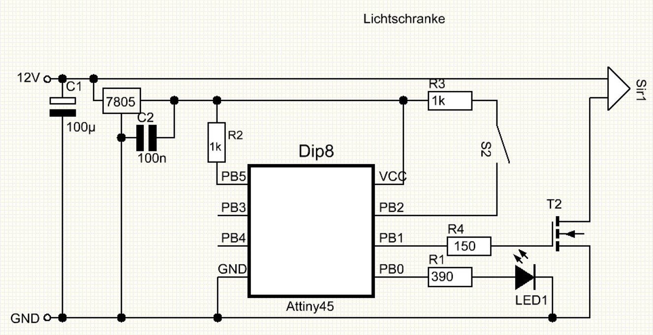

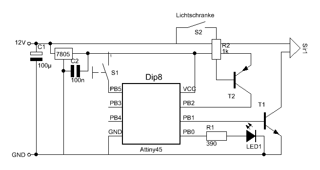

Kannst du (beatbuzzer)noch mal gucken was ich falsch gemacht habe am schaltplan
Sa, 09.01.10, 20:51
yannic w hat geschrieben: Kannst du (beatbuzzer)noch mal gucken was ich falsch gemacht habe am schaltplan
Um genau zu sein: ich seh im Moment nichts, was richtig ist.
Die Betriebsspannung ist verpolt, ein fraglich eingesetzter Wechselschalter schaltet die Masse zwischen µC-GND und PortB.0 hin und her. Was soll das bezwecken?...
Lichtschranke und Alarm sind zwischen zwei Pins angeschlossen. Das bringt keine Vorteile, Hardware wird normalerweise gegen GND angeschlossen.
Weiterhin denke ich, dass deine Alarmsirene mehr als 20mA braucht. Da fehlt also noch ein Transistor zwischen. Wobei die Sirene doch sowieso 12V braucht und der Transistor so oder so unumgänglich ist.

Ich habe mich mal versucht, allerdings bin ich mir sicher, dass dieser Plan nicht fehlerfrei ist. Liegt wohl an der Uhrzeit, wie man sieht hat auch die Übersichtlichkeit gelitten.
Alarmanlage.zip
SPlan Dateien zum Editieren
(4.47 KiB) 410-mal heruntergeladen
So, 10.01.10, 09:20
Jaa, das sieht doch schon gut aus.
Ein bisschen hab ich allerdings noch drin rumgeschraubt:
-Den reset-Eingang würde ich unbeschaltet lassen, bzw. fest auf 5V legen.
-Als Schaltelement für den Alarmausgang hab ich vorsorglich einen FET gewählt, z.B. den berühmten IRLZ34. Für geringe Lasten tut ein Bipolar-Transistor aber ebenso gut.
-Da die Lichtschranke ein Relais-Ausgang hat, muss man nicht den Umweg über einen Transistor machen, sondern kann direkt von 5V auf den Eingang schalten.
Das wars eigentlich auch schon...

Beatbuzzer hat geschrieben:-Als Schaltelement für den Alarmausgang hab ich vorsorglich einen FET gewählt, z.B. den berühmten IRLZ34. Für geringe Lasten tut ein Bipolar-Transistor aber ebenso gut.

da habe ich woll das falsche hingeschrieben ich meine natürlich was der 7805 ist
So, 10.01.10, 12:30
Beatbuzzer hat geschrieben:Bei 12V Versorgung brauchst du noch 5V Spannungsregler für den µC.
Und nimm nochmal 5,1V Z-Dioden mit für die µC-Eingänge, falls man am Ende Kontakte oder Lichtschranke nur mit 12V Schaltsignal hat.

1. was für ein transistor
2.was ist das für eine led und
Gruß yannic w
Mo, 11.01.10, 18:55
Zum Transistor:
Sailor hat geschrieben:
Lesen bildet.
Die LED ist der Platzhalter für deine LEDs, die du noch zum Alarm blinken lassen wolltest. Müsste irgendwo eine Seite weiter vorne stehen, da hatten wir das. Je nach dem wie viele das werden sollen (mehr als eine weisse / zwei rote), brauchst du da auch nochmal einen Transistor.
