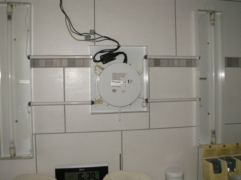

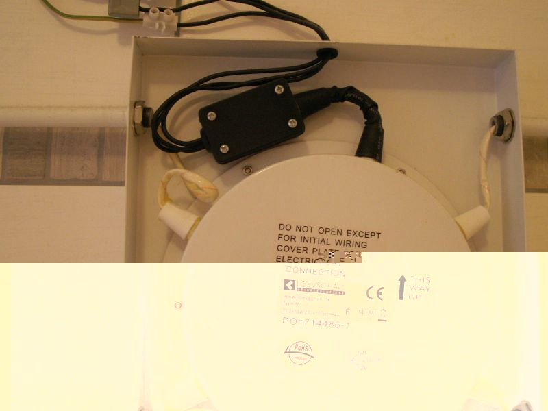

habe dir hier mal ein paar bilder vielleicht kannst du mir sagen, dass es mit dieser elektrik klappt ?

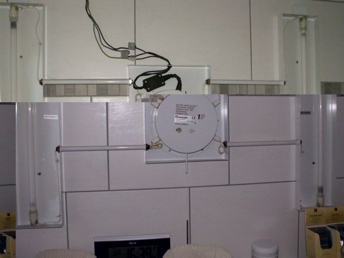

und hier nochmal ein bild

Für mich sieht das nach einem EVG (elektronischen Vorschaltgerät) aus. Es mag LED-Retrofit-Röhren geben, die damit funktionieren, ich weiß aber nicht, ob es die gibt (technisch machbar wäre es, sogar relativ simpel --- für einen Leuchtmittel-Hersteller oder fortgeschrittenen Bastler, nicht für Otto-Normalo).
Vermutlich starten Deine Röhren grundsätzlich ohne jedes Flackern und mit einer festen Vorheizzeit im Bereich 2 bis 6 Sekunden. Richtig? Wenn ja, dann ist es ein EVG. Man kann es natürlich ggf. gegen ein KVG (konventionelles Vorschaltgerät) austauschen. LED-Röhren benötigen i.d.R.lich gar kein VG (Vorschaltgerät), das muss allerdings a) nicht immer so sein und b) könnte eine doch mal wieder eingesetzte Leuchtstoffröhre beim Einschalten oder im Eingeschalteten Zustand Stunden nach dem Einschalten durch Spannungsspitzen zünden und würde dann aufgrund der fehlenden Strombegrenzung vermutlich explodieren.

also bei mir ist es so das die röhren in letzter zeit beim einschalten flackern, welches aber nach ca. 5 min. aufhört :lol:

Ich sehe hier keine potentielle Lösung. Ein Umbau der Badleuchte auf die LED-Retrofitröhre darf ein elektrotechnischer Laie, der der Threadstarter unzweifelhaft ist, schlicht und ergreifend nicht vornehmen, zudem verlöre die Leuchte durch so einen Umbau ihre Zulassung.
Es bleibt daher bei meinem: Nein, es geht nicht.

also ein Austausch auf LED Röhren wäre durchaus möglich, ABER nur als Elektrofachkraft, da gebe ich Loong recht.
Aber warum muss es denn überhaupt ne Röhre sein? Was spricht gegen Fassungen raus, EVG raus und paar Streifen und kleiner Treiber rein. Was könnte man auch als "Laie" hinbekommen.
Und ja ich weis, das hat die Leuchte auch keine Zulassung mehr, aber das bei fast jedem Umbau so.
Mi, 08.02.12, 09:18
Das wäre jetzt auch mein nächster Vorschlag gewesen: Nichia-PowerBar + Alu-Profil als Kühlkörper (nicht das aus dem Shop, ein größeres aus dem Baumarkt, da die Leuchten geschlossen sind) + 230V-KSQ und fertig!
Idealerweise die Elemente der Powerbar auseinanderknipsen und auf der Länger verteilenn.
