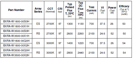

Aber letztlich sieht das ja wirklich so aus, als wollte ich lieber die Bridgelux Decor Serie (BXRA-W3500-00X1H bzw BXRA-W3500-00S0H) haben wollen. Die ich allerdings nirgendwo erwerben kann. Zumindest konnte ich in 20 Minuten highperformancegooglen keinen Liferanten feststellen. Weiss hier jemand näheres dazu?
Ansonsten bliebe derzeit ja nur Citizen. Da wäre dann die CL-L103-HC3L1-C welche auch bei leds.de erwerbbar ist.
Allerdings ist Bridgelux ja der einzige Hersteller, den ich mitlerweile kenne, der diese hohen Werte auch tatsächlich so garantiert. hmmm....

Hallo Loong,
es scheint sich um VPE von 10 Stück zu handeln. Die kosten bei leds.de wären bei Abnahme von 10 Stück netto je Stück:
BXRA-W3500-00S0H 77 €
BXRA-W3500-00X1H 79 € (einziger mir aufgefallener unterschied der X Version: kein min Max bereich der CCT, sondern fest 2725K)
Inkl MwSt liegen wir dann bei 94 Euro je stück. Schätze mal, daß die 3000K Varianten nicht gross abweichen werden...
lg,
Chris
