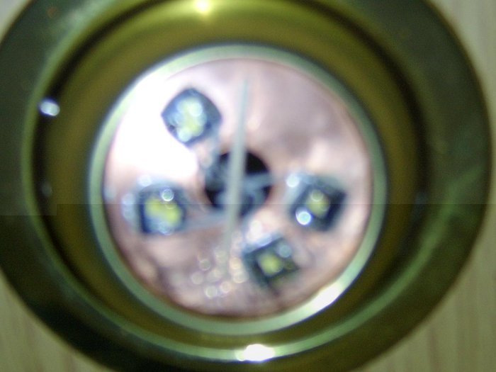

Ich fand nichts gescheites, daher schnitt ich mit einer Schere aus 0,5mm Kupferblech eine passende Scheibe, in die Mitte bohrte ich mit einem Holzbohrer ein 15mm Loch. Das Loch ist für die Kabel zu den LEDs. Aber ich hatte noch ein weiteres Problem, um die Kugel ausbauen zu können musste die LED-Trägerscheibe herausnehmbar sein da die Feder nur von innen zu heben ist. Mit einem Gummi und einem Streichholz hält die Scheibe nun.
Der erste Versuch, das Streichholz hält die Scheibe, leider sehr schlecht zu fotografieren
Auf die Scheibe sind 10mm Platinen mit NF2W757 geklebt.

Das sah dann aus wie es das Bild im ersten Beitrag zeigt. Nicht schön aber als erter Test OK.
