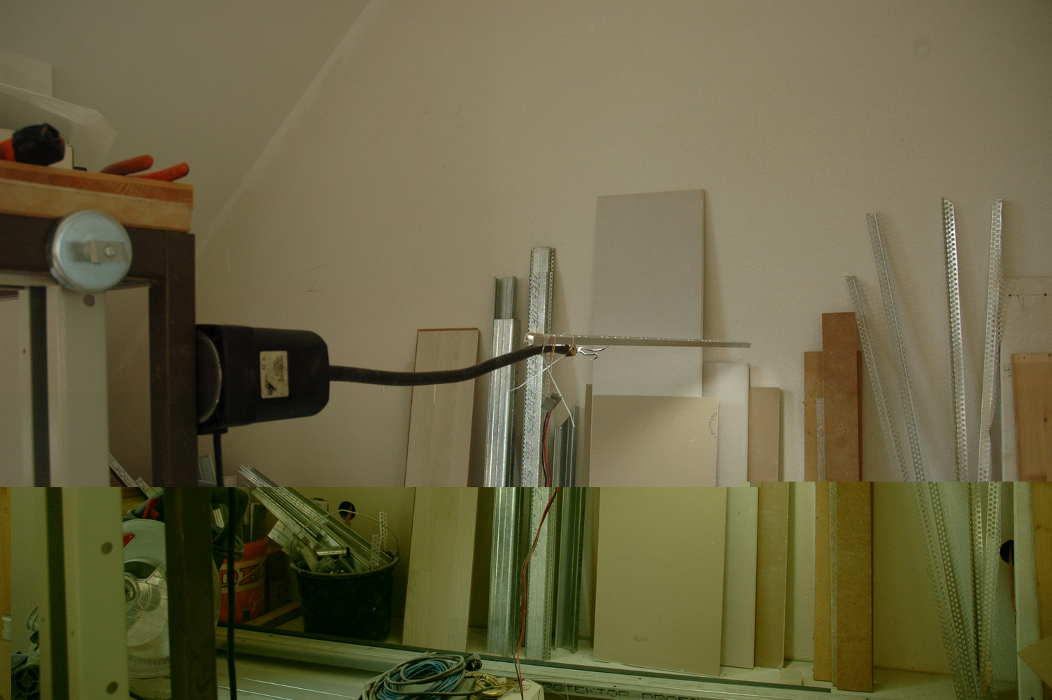

Wir haben in der Arbeit mehrere von Arbeitsplatzleuchte mit Schwanenhals seit ein paar Jahren rumstehn und werden täglich ziemlich stark hergenommen.
Ich hab mir mal so ein Teil aus dem Müll gezogen, nachdem ein Grobmotoriger den Lampenkopf abgerissen hat. Wollte mir da auch mal was aus Leds machen, komm nur leider nicht dazu.
Aus purer Neugier habe ich mir die Led-Leiste runtergebaut und auf den Schwanenhals gebunden.
Der Hals hält.
Der Hals hält.
Der Schwanenhals selber ist ca. 55cm lang und das Aluprofil (1m) hängt ca. 85cm über. Sind also noch ca. 40cm vom Hals übrig. Ich denke mal, selbst wenn der Hals 70cm hat trägt der den kleinen Lampenkopf locker.
