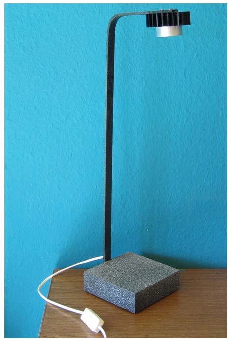

Mit diesem Projekt stelle ich eine Tischleuchte vor, die sehr simpel und relativ kostengünstig aufgebaut werden kann. Kernstück ist ein Nichia-COB-Modul NSBWL121A mit einem CRI von typisch 93.
Die Leuchte erzeugt einen Lichtstrom von über 1200 Lumen bei einer Systemeffizienz von mehr als 100 lm/W, was in etwa dem Lichtstrom einer 100W-Glühbirne entspricht. Die Leistungsaufnahme beträgt dabei knapp 12W. Für einen CRI von 93 ist dies ein sehr guter Wert.
Bild01 Leuchte fertig aus.jpg (67.12 KiB) 13020 mal betrachtet
Als Stromversorgung dient eine Steckernetzteil-KSQ von EagleRise Typ ELP10X1PS.
Diese KSQ wird hierbei zu fast 100% ausgelastet. Solange die Umgebungstemperatur einen Wert von 45°C nicht überschreitet, stellt dies aber kein Problem dar. Die im Internet weit verbreitete Meinung, dass Netzteile nur zu 60-80% ausgelastet werden sollten ist aus technischer Sicht absoluter Unsinn. Wenn ein Netzteil für eine Ausgangsleistung von 10 W spezifiziert ist, liefert es diese Leistung auch dauerhaft.
Die hier beschriebene Tischleuchte tut seit inzwischen mehr als 6 Monaten ihren Dienst erfolgreich auf dem Schreibtisch meiner Patentochter. Da die KSQ die entsprechenden VDE und CE-Kennzeichnungen hat, brauche ich mir auch keine Gedanken über die Sicherheit zu machen. Selbst bei einem ausgangsseitigen Kurzschluss (weiss zwar nicht wie, aber bei Mädels ohne großes Technikverständnis muss man immer damit rechnen :lol: ) kann nichts passieren, da die KSQ dann abschaltet.

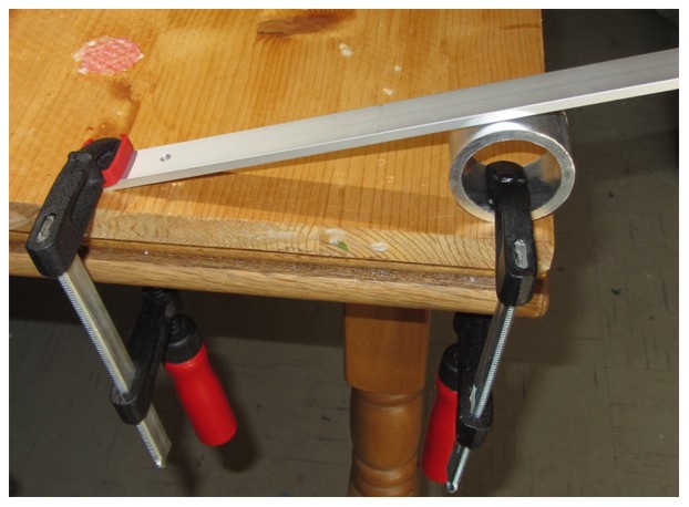

Das Ende des Profils mit den 2 Löchern habe ich auf einer Länge von ca. 15 cm auf einen Winkel von ca. 100° abgebogen (also um 80°). Das funktioniert besonders einfach über einem Stück des Alurohrs:
Bild02a biegen.jpg (58.1 KiB) 13020 mal betrachtet

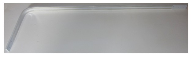

Die beiden 3,5 mm-Löcher am langen Ende des Profils (in der Nähe des 5 mm-Lochs) habe ich auf der Rückseite passend für 3,5 mm-Spaxschrauben angesenkt. Das Profil wird nun allseitig grundiert.
Nach Trocknen der Grundierung (24 Stunden) habe ich auf der Innenseite des Profils eine Schicht Parkettlack aufgetragen. Hintergrund für diese Lackschicht sind schlechte Erfahrungen, die ich mit Eloxalschichten auf Baumarktprofilen gemacht habe. Nach der Aushärtezeit von 48 Stunden bildet der Parkettlack eine hochbelastbare zusätzliche Isolationsschicht.
An der Innenseite des Profils habe ich jeweils bündig mit den Außenkanten zwei verzinnte Kupferfolien aufgeklebt. Am langen Ende des Profils sollte die Kupferfolie knapp über dem 5 mm-Loch enden, am kurzen Ende ca. 1 cm vor dem ersten Loch. Das Ergebnis sollte nun so aussehen:
Bild03 Profil gebogen.jpg (11.29 KiB) 13020 mal betrachtet
Von einer 2-adrigen Netzleitung (0,75 mm2) habe ich ein etwa 35 cm langes Stück abgeschnitten,abisoliert und verzinnt. Das Kabelende mit den verzinnten Drähten habe ich durch das 5 mm-Loch geführt und die Kabelenden auf die beiden Kupferstreifen aufgelötet. Die äußere Isolierung des Kabels sollte dabei bündig mit dem Flachprofil abschließen, das blaue Kabel sollte mit dem rechten Kupferstreifen verlötet werden. Das habe ich mir schon vor einiger Zeit angewöhnt. So befindet sich die Plus-Leitung immer auf der rechten Kupferfolie, dadurch passiert es nicht so leicht, die LED zu verpolen. Kabel und Lötstellen habe ich mit UHU plus schnellfest fixiert. Die beiden Enden des Flachprofils auf der Seite mit der Kupferfolie sowie das Kabel unmittelbar am Flachprofil wird mit Maler-Kreppband abgeklebt und mit Granit-Effektlack lackiert. Nach Entfernen des Kreppbands vom Flachprofil sollte das Ergebnis nun so aussehen:

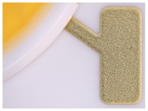

Nun wird das COB-Modul vorbereitet. Das sollte vor dem Aufkleben auf den Kühlkörper geschehen, da das Löten danach durch die gute Wärmeleitung nur noch schwer möglich ist. Die Anschlusspads des Moduls sind vergoldet:
Bild06 COB Anschlus Gold.jpg (35.78 KiB) 13020 mal betrachtet
Für einen Anschluss über Federkontakte ist dies optimal, für Lötanschlüsse eher suboptimal. Beim Lötvorgang löst sich das Gold vom Kupfer und diffundiert ins Lötzinn. Die Lötstelle wird dadurch matt und leicht grieselig und lässt sich dadurch schwer beurteilen. Das Gold lässt sich aber recht leicht entfernen. Hierzu wird zunächst etwas Lötzinn aufgetragen:

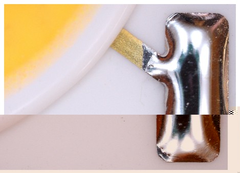

Bild07 COB Anschluss Zinn1.jpg (29.56 KiB) 13020 mal betrachtet
Anschließend wird das Lötzinn und damit auch das Gold mit Entlötlitze entfernt:

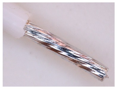

Jetzt habe ich zwei Kabel (ca. 0,25 mm², Litze) mit je ca. 15 cm Länge zugeschnitten, an je einem Ende abisoliert und verzinnt:
Bild10 Kabel verzinnt.jpg (19.63 KiB) 13020 mal betrachtet

Bild 11: etwas sehr wenig Lötzinn.
Die benutzte Entlötlitze solltest Du aufheben. Noch ein paar COBs und Du kannst die ersten Goldbarren gießen lassen. :lol:
Es dürfte etwas mehr sein, muss aber nicht. :wink:

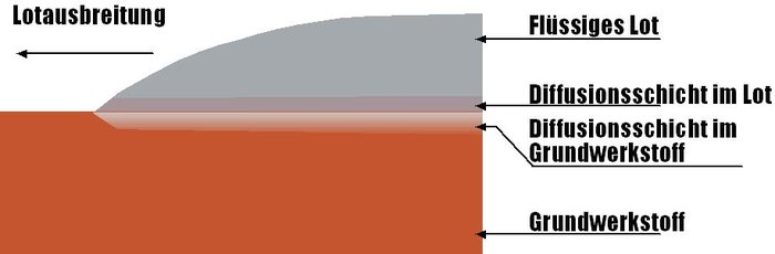

Zur Erklärung:
Wird Lot auf einer chemisch reinen Kupferoberfläche auf eine Temperatur über dem Schmelzpunkt (170 – 240° C, je nach Zusammensetzung) gebracht, so beginnt es entlang der Kupferoberfläche zu fließen. Dieses Fließen ist auf die Benetzbarkeit des Kupfers mit flüssigem Lot zurückzuführen. Dabei tritt eine Atomwanderung ein, die als Diffusion bezeichnet wird. Hierdurch wandern Kupferatome in das Lot und Zinnatome in das Kupfer ein (ab 260° C). Die so entstehende Grenzschicht nennt man Diffusionszone.
Innerhalb der Diffusionszone bildet sich zwischen Kupferoberfläche und Zinn eine intermetallische Verbindung. Diese Verbindungstelle ist nach dem Erstarren des Lotes spröde, was die Festigkeit der gelöteten Verbindung reduziert.
Einerseits ist also die Diffusionszone für eine einwandfreie elektrische Verbindung notwendig, andererseits sollte sie für eine mechanisch gute Belastbarkeit so dünn wie möglich sein. Ohne mechanisches Zerstören der Lötstelle (Anschleifen für Untersuchung mit Mikroskop) lässt sich die Diffusionszone von außen natürlich nicht beurteilen.
Als guter Indikator zur Qualitätsbeurteilung hat sich der Benetzungswinkel herausgestellt. Deshalb wendet man beim Handlöten das Konturenlöten an. Das Lot soll dabei zwischen Anschlussdraht und Kupferfläche eine konkave Form haben, der Anschlussdraht sollte also in seiner Form noch gut erkennbar sein.
Der ideale Benetzungswinkel beträgt 20°. Allerdings lässt sich die Lotmenge beim Handlöten nur schwer genau genug dosieren. Deshalb geht man bei einem Benetzungswinkel von bis zu 60° noch von einer guten Lötstelle aus.
Zur Veranschaulichung:
Es gilt also auch beim Löten: weniger ist mehr. :)
Möglicherweise war die Zeit des Wiederanheizen nicht lang genug. Um die verzinnte Litze bis zum Rand des Pads hat sich sowas wie eine Insel gebildet.
Da brauchen wir nicht drüber diskutieren. Wenn es hält und nicht geklebt ist, ist doch alles in Dortmund.
So, 16.11.14, 12:26
Da hast Du allerdings recht, das Lot ist nicht bis zum Rand des Lötpads aufgeschmolzen. Das hätte ich besser machen können und sollen. :oops:
Die eigentliche Lötverbindung zwischen Draht und Pad ist aber in Ordnung.
