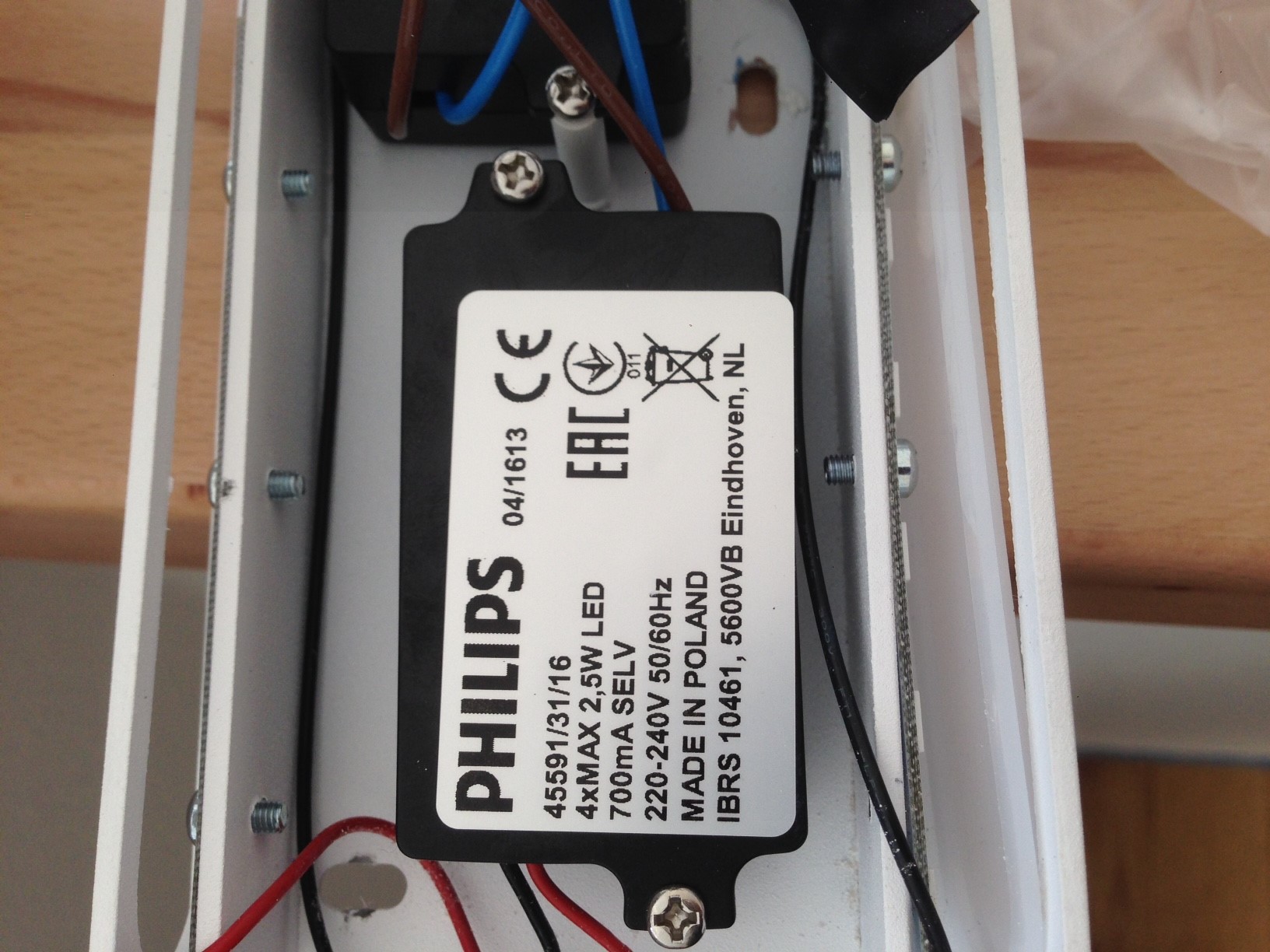

ich habe hier einige LED Wandleuchten von Philips vom Modell Galax der MyLiving Serie verbaut welche nicht dimmbar sind. Genügt es hier das Vorschaltegerät zu tauschen um Sie dimmbar zu machen oder was ist hierzu nötig? Verbaut ist folgendes Vorschaltgerät Philips 45591/31/16 (siehe Anhang mit BIld des Aufklebers).
Was ist nötig an Elektronik um diese LEuchten dimmbar zu machen? Bzw. gibt es nen Tipp zum originalen Hersteller wo man nach passenden Teilen fragen könnte?

Schraube es mal raus. Vielleicht ist die andere Seite beschriftet.Was das Rechte schwarze Bauteil neben dem Trafo ist kann ich derzeit nicht sagen. Ist nicht beschriftet.

Das erste Netzteil ist ein Philips 45591/31/16 (4xMax 2,5W LED. 700mA)
Das 2te Netzteil ist ein Philips PDM006A-700C ( OUTPUT 7,5Vmax, 700mA 5.25W max output).
