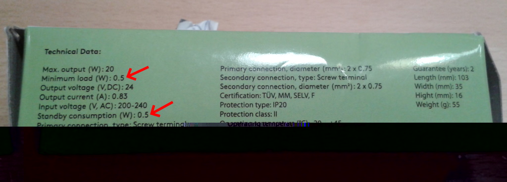

vielleicht kann mir jemand bei folgendem Trafo weiterhelfen:
Auf dem Gerät steht 0-20W, auf der Verpackung steht jedoch Mindestlast 0.5W aber auch Standby-Verbrauch 0.5W.
Ich möchte damit sekundärseitig einen LED-Streifen (~18W) über einen Schalter mit integrierter LED-Beleuchung schalten. Die LED im Schalter (~0,1W) ist dabei auf dauer-an. Getestet hab ich das ganze schon und alles funktioniert eigentlich wie es sollte.
Die Frage ist nun, ob das mit dem Trafo auf Dauer gut geht?
Wie sind die 0.5W Mindestlast bzw. Standby zu verstehen?
Verbraucht der von mir aus immer seine 0.5W, aber ich kann dennoch die 0.1W gefahrlos damit betreiben?
Oder muss ich mindestens 0.5W dran hängen?
Was kann schlimmstenfalls passieren (wie gesagt, ein kurzer Test war ja eigentlich erfolgreich)?
Ja. Das auf alle Fälle.
Da würde ich mir eigentlich keine Sorgen machen. Wenn es testweise funktioniert hat, glaube ich nicht dass es dem Netzteil auf Dauer schadet. Offiziell vom Hersteller ist es aber nicht garantiert, das gilt eben erst mit der Mindestlast von 0.5W. Bei den meisten mir bekannten Netzteilen führt eine Unterschreitung der Mindestlast gleich zu Problemen (z.B. blinken oder auch gar keine Funktion). 0.5W Standby ist aber auch schon relativ viel (inzwischen). Faustregel ist 1W kostet 2.5€ pro Jahr...
