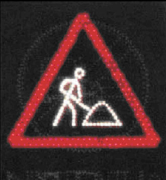

Ich habe eine endstufe "BOA-MF 80" in meinem auto verbaut und mir kam die idee eine neue abdeckung dafür zu basteln.
ich will zwei lüfter drauf montieren und eine led-matrix mit 60 gelben und 50 infraroten.. leider hab ich sowas noch nie gemacht und wollte fragen was ich bei so einer matrix beachten muss und es müsste optisch was hermachen.. , zb.: sollte man die platine worauf die schaltung sitzt nicht sehen, nur die leds wenn sie an sind.
die ausgangsspannung für das ganze liegt bei 12V gleichspannung und bis jetzt hab ich die platine,leds, 2 rotbeleuchtete PC-Lüfter. Abmessung der original abdeckung ist: 21cm x 27,6cm. wenn jemand ne idee zu dem hat bitte posten danke.. die leds können entweder eintext darstellen oder ein bild jenachdem wem was einfällt.

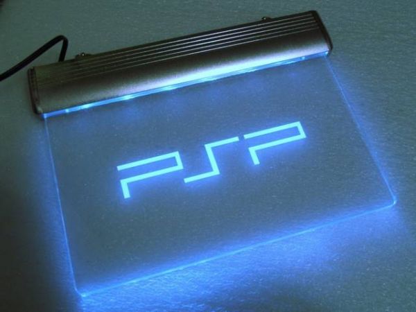

Lan @ Home hat geschrieben:wie ich die infraroten sichtbar mache..
z.b. mit einer Digitalkamera. Kann es sind das du UV-Leds meinst und damit fluoresenzierte Effekte erzeugen willst?
Lan @ Home hat geschrieben: was noch für mich interessant wäre ,wäre ein motiv oder sowas welches ich mit den led erzeuge... bilder von der endstufe folgen noch heute mittag.
2 Bsp.:
mfg martin

Sa, 19.05.07, 11:58
@ martin wie hast da smit dem PSP hinbekommen hast du das plexiglas dort graviert?...
Sa, 19.05.07, 12:10
@Lan @ Home Jop ich gehe mal davon aus das es Graviert ist, ob per Hand oder maschinel, da gibt es ja einige methoden ;-).

Sa, 19.05.07, 14:47
Die Bilder sind nicht von mir.
Das mit dem PSP-Schriftzug kann man in das Plexiglas rein gravieren, schleifen, sandstrahlen oder seit neuem mit Laser gravieren.
Das mit dem Gravieren und Sandstrahlen hatten wir schon im Forum:
Sandgesrahltes Plexi-Schild mit LED Beleuchtung
PLEXICONTEST!!! wer hat die besten led-bilder...
mfg Martin
