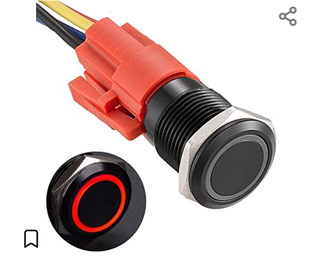

Hallo an alle Experten!
Ich habe einen Schalter im Kfz verbaut.
Dieser steuert das nachträglich eingebaute PDC (Parkpiepser).
Wenn ich das PDC ausschalte soll der Schalter rot leuchten, was er auch macht.
Ich würde aber gerne den LED Ring des Schalters schwach leuchten lassen, wenn ich im Auto das Licht einschalte, um ihn im dunklen besser zu finden.
Also kurz um...
PDC ist aus = Schalter leuchtet kräftig rot
Licht vom Auto an = Schalter soll schwach leuchten.

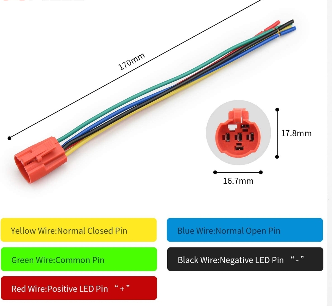

Aktuell ist alles Masse gesteuert
Ich habe also Zündungsplus vom Kfz genommen und die geschaltete Masse um den LED Ring leuchten zu lassen.
Ich musste das leider so anschließen um das Steuergerät vom PDC auch ausschalten zukönnen. Dies war leider nur über Masse möglich.
Ich bin für Ideen mehr als empfänglich.
Schon mal besten Dank im Voraus!

Kannst du mal so was wie einem Schaltplan posten, was da wie verschaltet ist?
