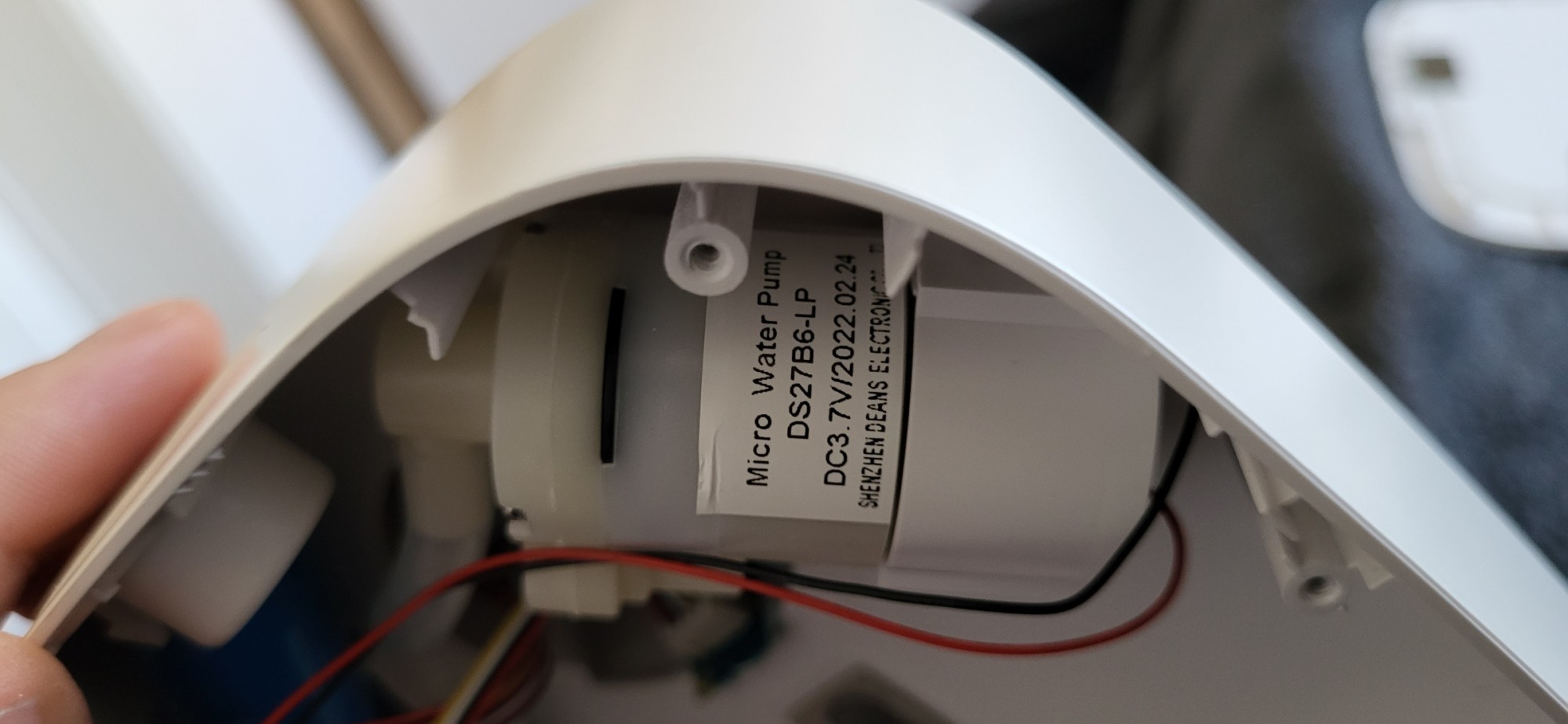

Widerstände hab ich ein paar da. Dann hört es aber auch schon auf. An der Pumpe läuft die LED einwandfrei. Nur kürzer als ohne LED. Aber da will ich die Lampe nicht dran hängen weil ich den Füllstand ja auch ohne das Seife kommt kontrollieren will.

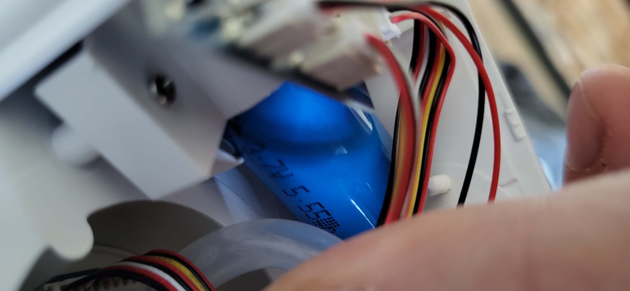

Der Seifenspender selbst wird über USB nur geladen. Er hat intern einen Akku verbaut.
Wie gesagt, ich versuch mal mit dem Multimeter ein paar Werte zu bekommen und dann lad ich auch mal Fotos von der ganzen Geschichte hoch. Das macht es dann bestimmt einfacher eine praktikable Lösung zu finden
Di, 08.11.22, 13:51
Steht da was drauf?
Fotos sind auf alle Fälle hilfreich.
