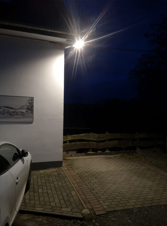

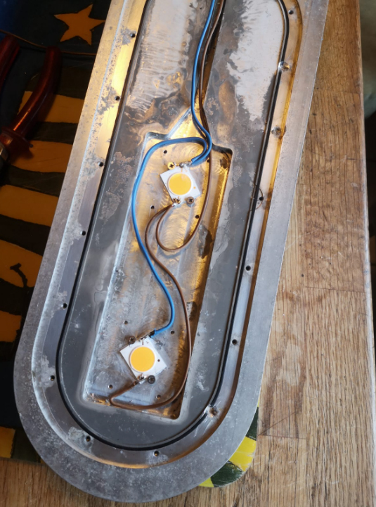

Ein letztes Dankeschön nochmal. Hier das Ergebnis:
Schönes Restwochenende und Danke!
