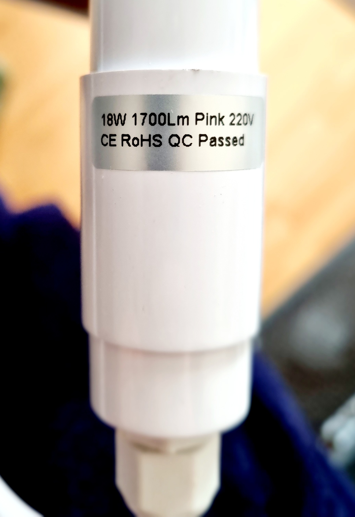

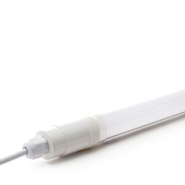

ich habe kürzlich eine kompakte LED Röhre bestellt. Nach dem Eintreffen sehe ich, dass diese ohne einen Netzstecker geliefert wurde (siehe Bild).
Kann ich nun einfach einen Netzstecker an das vorhandene Kabel (2 Poliges Kabel) anmontieren?

Mach mal ein Foto vom Typenschild.
Ohne zu wissen um was es sich handelt ist keine sinnvolle Antwort möglich.

Hier das Foto vom TypenschildBild
So, 28.04.24, 14:32
Die Leuchte darf in der EU nicht betrieben werden. Spannungsangabe entspricht nicht der Norm (230 Volt) und die Konformität ist nicht gegeben (CE Kennzeichnung fehlt).
