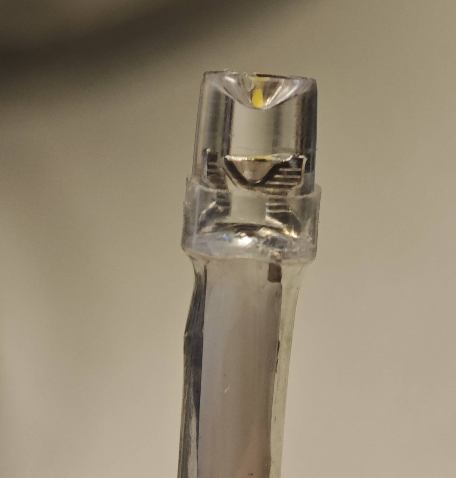

ich kann den Widerstand in meiner LED zwar nicht erkennen, habe aber folgendes Foto gefunden.
Dort ist er auf der linken Seite als schwarzes Kästchen zu erkennen.

Widerstand wurde gefunden.
Im USB Stecker haben sich 2 X 10Ohm in Reihe gefunden.
Alles klar.
