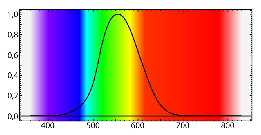

Die von dir erwähnten Bereiche sind für gute Farbwiedergabe ziemlich uninteressant. Wenn du dir die V-Lambdakurve (Empfindlichkeit des Auges abhängig von der Wellenlänge) ansiehst, erkennst du dies sofort:
Der Farbverlauf der Module entspricht dafür weitgehend dem natürlichen Licht. Der in den äußeren Bereichen hierfür notwendige Anteil bewirkt automatisch eine Verringerung der Effizienz.

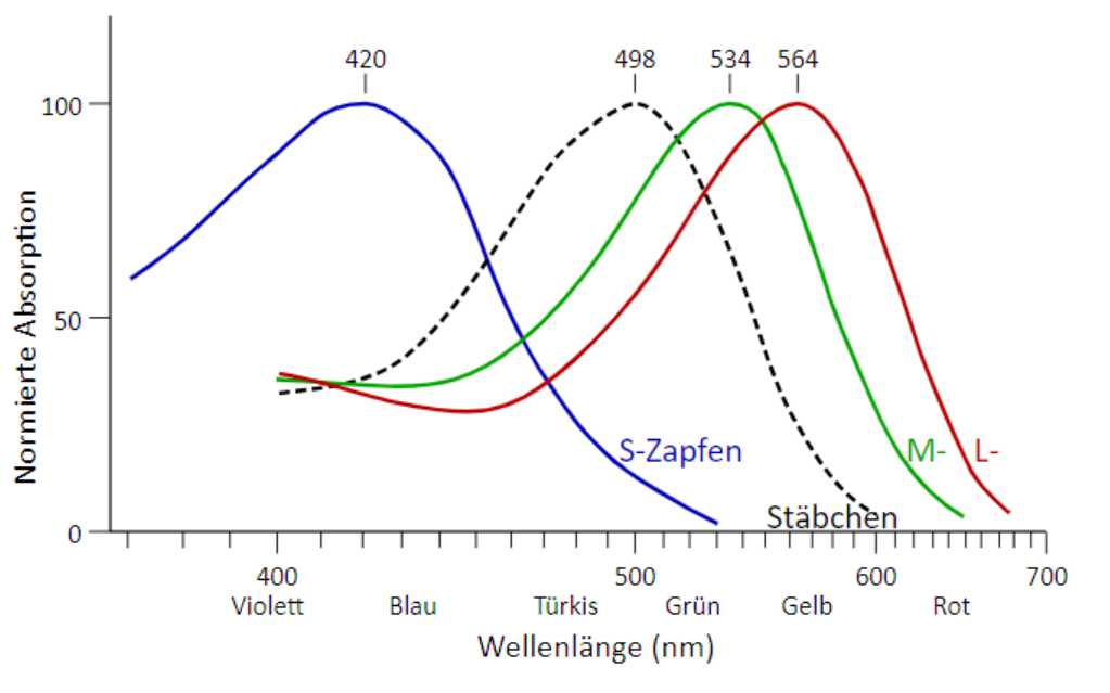

Das Auge hat 3 Arten von Zäpfchen:
Diese werden zwar allgemein mit den Farben blau, grün und rot bezeichnet, tatsächlich decken sie aber jeweils einen sehr breiten Bereich des Spektrums ab. Nur die maximale Empfindlichkeit entspricht den 3 Grundfarben.
Bei deinen Astern werden Spektralbereiche so reflektiert, dass die Mischung im Gehirn zu violett zusammengesetzt werden (hauptsächlich blaue und rote Bereiche). Wenn du deine Astern mit einem 5700K-Modul beleuchtest, wird deine Frau keinen Unterschied zur Beleuchtung mit Sonnenlicht wahrnehmen.
Die Blütenblätter würden nur dann schwarz erscheinen, wenn sie ausschließlich Wellenlängen von <400 nm reflektieren würden - so etwas kommt in der Natur aber nicht vor.
Wenn das korrekte Farbsehen von allen Wellenlängen abhängig wäre, gäbe es bis heute keinen Farbfernseher. :wink:
Die Mischung machts. :D
