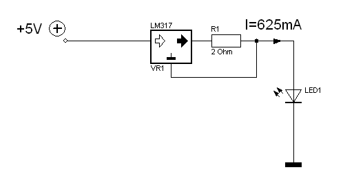

ich möchte einmal diese einfache KSQ aufbauen:
Nun interessieren mich folgende Dinge.
Wenn ich einen 2 Ohm Widerstand verbaue, kommen 625mA heraus. Mit einem Widerstand als Last funktioniert dies auch.
Nun habe ich hier eine Eingangsspannung von 5V. Laut Datenblatt der zu verbauenden LED beträgt die Spannung über der LED bei 625mA ungefähr 3,5V.
Wenn das alles soweit richtig ist, beträgt die Verlustleistung ~0,94W (1,5V*0,625A).
Die TO-220 Version sollte das mit Kühlung ja wohl aushalten.
Hält die Cree Q5 auch 625mA aus? Habe diese noch nie verbaut. Nicht, dass ich sie zerstöre.
Würd' mich über Meinungen hierzu sehr freuen...

bei ner Verlustleistung von ca 1W solltest du dem TO220 noch ein kleines Kühlfähnchen schenken, damit er dir vorm Abrauchen noch zuwinken kann :mrgreen: Ne Scherz beiseite, 1W ist ok, aber kühlfahne wäre ratsam.
Zur Q5:
Ein einfacher Blick ins Datenblatt hätte gereicht:
Typischer Strom typ. 350mA (max.1000mA)
Damit dürfte deine Frage mit den 625mA geklärt sein oder? 8)

Sicher das die Schaltung mit dem LM317 so aussehen soll ?
Sitzt der Widerstand da richtig ???

Der Widerstand ist definitiv falsch. Der gehört zwischen LM317 und Last. Zwischen Last und Widerstand wir abgegriffen und auf den Adjust geführt.
I(last)=1,25V/R

@ fightclub bei 700mA wäre ja ein 1,8Ohm widerstand richtig aber wie viel watt muss der vernichten können? und kann man anstatt dem LM317K auch einen LM317T nehmen?

Also P=U×I, U ist I×R, 0,7A×1,8Ω=1,26V, daher 1,26V×0,7A=
0,88W. Schneller gehts mit P=I²*R, aber es ist natürlich genau das selbe.
Der LM317T kann maximal 1,5A regeln, also für die meisten Highpower-LEDs OK. Ein LM317L kann hingegen nur 100mA ab, hat aber auch ein kleines Gehäuse und ist damit nicht aus versehen zu verwechseln.

Ich habe gestern Abend noch einmal die Schaltung getestet. Mit einem 1,5 Ohm Widerstand als Last gehen die Werte genau auf.
Der Strom (625mA) und die Spannung (0,94V) über dem Widerstand bleiben wirklich bis Uein=25V konstant. Allerdings kann man auf dem (ungekühlten) LM317 TO-220 nach ein paar Sekunden Eier braten, was bei 15W Verlustleistung auch kein Wunder ist.
Feine Sache...
Sagt mal, hat wer von euch diese KSQ schon mal mit PWM gedimmt? Über einen Leistungstransistor könnte man ja die komplette Schaltung dimmen...

Crossfire hat geschrieben:@ fightclub bei 700mA wäre ja ein 1,8Ohm widerstand richtig aber wie viel watt muss der vernichten können?
ich würde einfach berechnen, wieivle der widerstand ohne den LM vernichten würde. Dann bist du auf der sicheren Seite. Aber denk dran, dass auch noch ein Teil vom LM vernichtet wird.

Bei 2 Ohm am LM317 und 1,5Ohm als Last fließen 625mA bei einer Spannung von 0,94V. Wenn am Eingang jetzt 25V anliegen, ist die Verlustleistung 24,06V*0,625A=15W
Bei 12V Eingansspannung wären es in meinem Fall ca. 7W Verlust...

Energiesparend sind nur Schaltregler (switched). Alles andere (linear und widerstand) verbrät einfach nur, was nicht auf die LED gelangen soll. Liegt eine lineare KSQ¹ nahe bei der gewünschten Spannung, können die Verluste allerdings geringer sein, als bei einem Schaltregler.
¹ Mit OpAmp, MosFET und kleinem Shuntwiderstand um eine niedrige Dropspannung zu erhalten. Ein LM317 braucht immer 2,5-3V über der gewünschten Spannung, mit einer Selbstbaulösung kann man in Bereiche unter 0,2V vorstossen und braucht auch nicht mehr als ein paar Bauteile. Da ist hier im Forum in verschiedenen Varianten auch was zu finden.
