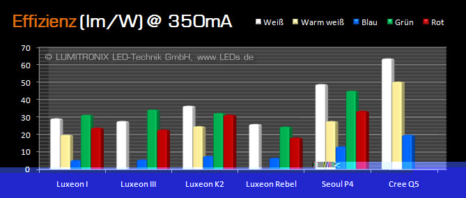

Lichtstrom und Effizienz bei 350mA:

Effizienzvergleich bei 350mA

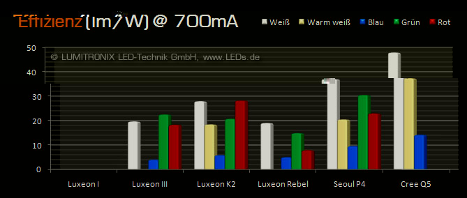

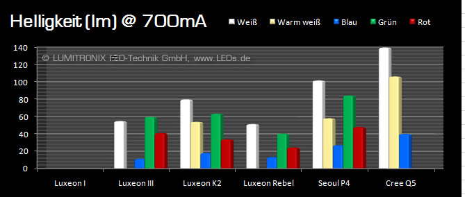

Lichtstrom und Effizienz bei 700mA:
Lumenvergleich bei 700mA
LED Effizienzvergleich bei 700mA

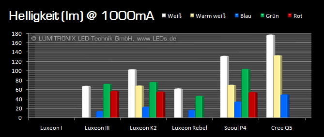

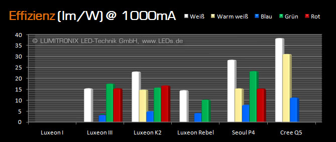

Lichtstrom und Effizienz bei 1000mA:
LED Lumenvergleich bei 1000mA
LED Effizienzvergleich bei 1000mA

Interessant gerade der 350mA-Test. 80lm/W ist weit entfernt von den >100lm/W mit denen die Hersteller bei weissen LEDs seit über einem Jahr prahlen. Mehr als 20% Fehler, das ist herb. Da würde ich mir als Lichtdesigner schon betrogen vorkommen, wenn ich anstatt 4 LEDs 5 nutzen muss um auf eine gewünschte Lichtstärke zu kommen.

Sehe ich das richtig, bei 1000mA hat die Cree ca 178lm und ca. 37,5lm/W. Das heisst sie nimmt 4,75W auf, was bei einem Strom von 1000mA einer Vorwärtsspannung von 4,75V entspräche. Das kommt mir aber verdammt hoch vor.

Ragnar Roeck hat geschrieben:Sehe ich das richtig, bei 1000mA hat die Cree ca 178lm und ca. 37,5lm/W. Das heisst sie nimmt 4,75W auf, was bei einem Strom von 1000mA einer Vorwärtsspannung von 4,75V entspräche. Das kommt mir aber verdammt hoch vor.
Das kommt mir zwar auch hoch vor, klingt aber nicht unrealistisch. Das lasse ich nochmal nachprüfen.

Nicht ganz: Erstens geben die Hersteller selten an bei welchem Strom 100lm/W erreicht werden (bei einem Strom von 50-100mA ist das nämlich durchaus mit der LED erreichbar) und zweitens gibt es auch leichte Schwankungen innerhalb der Chargen. Angegeben wird meist das Maximum. Und zuguterletzt können die Hersteller-Messapparate etwas anders eingestellt sein (wobei unsere Gerätschaften alle nach NIST kalibriert und zertifiziert sind, was als Quasi-Standard gilt aber nicht eingehalten werden muss).

Hmm also die 4,75V bei 1A scheinen mir auch extrem unrealistisch vorallem auch wenn Cree selber dort eine Spannung von 3,8V angibt.
Ich habe auch schon über 40 XR-E verbaut aus unterschiedlichsten Binnings und Produktionszeiträumen und keine kamm bei 1A auch nur in die Nähe von 4V Spannungsabfall.Von 4,75V ganz zu schweigen. :!:
Bei 700mA und 48lm/W komme ich auch auf eine extrem überhöhte Spannung von 4,16V wo eigentlicht 3,4-3,5V normal sind.
