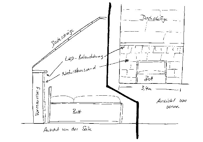

Ich möcht im Schlafzimm er hinter dem Bett eine helle (beige) Natursteinwand beleuchten.
Zum besseren Verständnis nachfolgend meine Vorstellung:

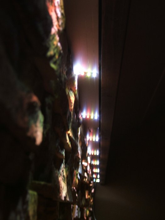

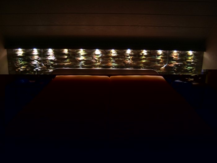

Nachdem ich meine Idee mit einem ersten Musterstück, weiße und gelbe LEDs versetzt im Abstand von 20x10mm, ausprobiert habe, kamen wir, meine Frau und auch ich, zu dem Schluss, dass es nicht so wirkt, wie wir uns das vorgestellt hatten. Also neue Überlegungen. Wie wäre es, wenn die Wand nicht gleichmäßig, sondern "punktuell" angestrahlt würde? Weiter überlegten wir, ob möglicherweise unterschiedliche Farben und Abstrahlwinkel der LEDs ein schöneres Ergebnis liefern könnten. Also kurzerhand folgende 5mm LEDs in Farben und Winkel bestellt: NICHIA weiß 10400mcd 45°, NICHIA rot 6800mcd 30°, NICHIA gelb 10440mcd 20° und warmweiß 15500mcd 15°. Ich dachte mir, dass unterschiedliche Abstrahlwinkel auch unterschiedlich weit die Steine ausleuchten würden und was soll ich sagen, es stimmt. Die LEDs habe ich in 4 Reihen im rechten Winkel zur Wand im Abstand von 260mm in ein Alublech eingebaut. Die erste Reihe, direkt an der Wand, weiße LEDs, in weiteren Reihen im Abstand von 7mm zur ersten rote, gelbe und zum Schluß die warmweißen LEDs.
Beleuchtung Natursteinwand - Elektrik.pdf
(21.84 KiB) 429-mal heruntergeladen
Beleuchtung Natursteinwand - Mechanik.pdf
(45.44 KiB) 415-mal heruntergeladen
Betrachtet man nun das Endergebnis, so sind wir doch recht zufrieden, es gefällt uns sehr gut.
