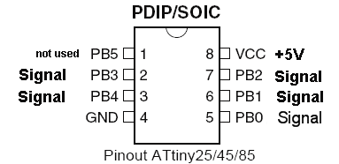

ich wollte jetzt nur noch wissen wo man
die 1x Alarmausgang, 2x Überwachungseingang, 1x Reset, 1x scharfschalten
wo man die an den ic dran macht würde mich freuen wenn mir jemand hilft

nun weis ich immer noch nicht wo ich die 5 funktionen am Attiny45 dran gelötet werden müssen

yannic w hat geschrieben: nun weis ich immer noch nicht wo ich die 5 funktionen am Attiny45 dran gelötet werden müssen
Noch mal so ne Frage kann ich problemlos 2 lichtschranken einsetzen also so
Hier mal eine Skizze, die die Auflösung bringen sollte. An die mit "Signal" beschrifteten Pins kannst du deine ganze Hardware anschliessen. Was getrennt funktionieren soll, brauch auch jeweils einen separaten Pin.
Also wenn z.B. Taster und Lichtschranke beide nur Alarm auslösen sollen, reicht dafür ein Pin.
Soll aber der taster zurücksetzen und die Lichtschranke Alarm auslösen, brauchts zwei Pins.
Pro Aktion ein Pin.
Licht an sich stört sich gegenseitig nicht, aber bei dem großen Abstrahlwinkel von LEDs kann der Sender der einen Schranke sehr wohl in den Empfänger der anderen leuchten, was den Sinn evtl. verfehlen kann.
